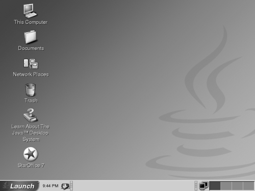

로그인 화면에서 Java Desktop System 세션을 시작합니다. Java Desktop System에 액세스하려면 사용자 이름 및 암호를 입력해야 합니다. 세션을 최초로 시작할 때 화면 아래쪽에 패널이 표시되고 다양한 아이콘이 있는 다음 샘플 시작 화면과 유사한 시작 화면이 나타납니다.
이 단원에서는 세션을 맨 처음 시작할 때 표시되는 항목에 대해 설명합니다. 시스템 관리자가 로컬 요구사항에 따라 기본 맨 아래 가장자리 패널을 설정할 수 있으므로 사용자에 따라 약간 다른 맨 아래 가장자리 패널이 표시될 수 있습니다.
Java Desktop System 시작 화면은 다음으로 구성되어 있습니다.
이 컴퓨터
시스템에 관한 미디어 및 구성 세부 정보에 액세스할 수 있습니다.
문서
기본 디렉토리에 저장되어 있는 파일에 직접 액세스할 수 있습니다.
네트워크 환경
단일 디렉토리에서 네트워크로 연결된 컴퓨터에 액세스할 수 있습니다.
휴지통
나중에 가져오거나 영구적으로 삭제할 수 있도록 파일, 폴더 또는 데스크탑 객체를 임시로 저장하는 영역을 제공합니다.
Java™ Desktop System 정보
Java Desktop System 및 그놈 데스크탑에 대한 도움말에 액세스할 수 있는 도움말 브라우저를 실행합니다.
StarSuite 7
StarSuite 응용프로그램을 실행합니다.
