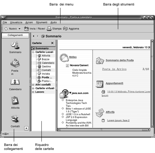

La Figura 1–1 mostra una finestra di Evolution con il Sommario.
La finestra di Evolution contiene i seguenti elementi:
Contiene i menu che permettono di eseguire le operazioni in Evolution. Le voci dei menu variano in base all'applicazione utilizzata.
Contiene i pulsanti che permettono di eseguire le operazioni in Evolution. I pulsanti disponibili nella barra degli strumenti variano in base all'applicazione utilizzata.
Visualizza i collegamenti dell'utente. I collegamenti sono icone che permettono di accedere rapidamente alle cartelle. La barra dei collegamenti è situata all'estrema sinistra della finestra di Evolution.
Per visualizzare la barra dei collegamenti, scegliere Visualizza -> Barra dei collegamenti in modo da selezionare la voce Barra dei collegamenti nel menu.
Per nascondere la barra dei collegamenti, scegliere nuovamente Visualizza -> Barra dei collegamenti in modo da deselezionare la voce Barra dei collegamenti nel menu.
Mostra l'elenco delle cartelle. Il riquadro delle cartelle è situato sul lato sinistro della finestra di Evolution.
Per visualizzare il riquadro delle cartelle, scegliere Visualizza -> Barra delle cartelle in modo da selezionare la voce corrispondente. In alternativa, fare clic sul nome della cartella attiva nella parte superiore dell'elenco dei messaggi.
Per nascondere il riquadro delle cartelle, scegliere nuovamente Visualizza -> Barra delle cartelle in modo da deselezionare la voce Barra delle cartelle. In alternativa, fare clic sul pulsante Chiudi nella parte superiore del riquadro delle cartelle.
