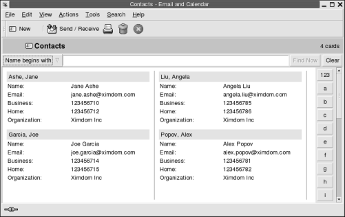

Figur 8–1 visar ett vanligt kontaktfönster.
