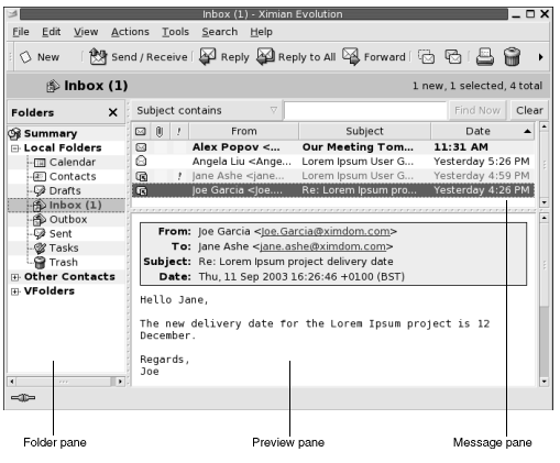

När du visar en e-postmapp i Evolution visas ett e-postfönster. I e-postfönstret finns menyobjekt, verktygsradknappar och paneler som du kan använda när du arbetar med dina e-postmeddelanden. I Figur 4–1 visas ett typiskt e-postfönster.
E-postfönster innehåller en mappanel. Mappanelen visar de mappar i vilka du kan spara meddelanden. Om du vill visa eller dölja mappanelen väljer du Visa -> Mapprad.
E-postfönster innehåller också en meddelandepanel och en förhandsgranskningspanel. I övre delen av fönstret finns meddelandepanelen, där en lista över meddelandena i mappen visas. I den nedre delen av fönstret finns förhandsgranskningspanelen, som visar en förhandsgranskning av det meddelande som för tillfället är markerat. Om du vill visa eller dölja förhandsgranskningspanelen väljer du Visa -> Förhandsgranskningspanel .

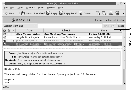

I Figur 4–2 visas en typisk meddelandepanel och förhandsgranskningspanel.
I följande tabell beskrivs de gränssnittskomponenter i meddelandepanelen som syns i Figur 4–2:
Meddelandets rubrikinformation visas i olika format i meddelandelistan beroende på meddelandets status. Figur 4–2 visar de olika formaten i meddelandelistan. Följande tabell innehåller beskrivningar av de format som används för att visa meddelandenas rubrikinformation:
 Tal  |
 Format  |
 Beskrivning  |
 3  |
 Fet  |
 Det här meddelandet har inte lästs.  |
 4  |
 Ingen formatering  |
 Det här meddelandet har lästs.  |
 5  |
 Röd färg  |
 Det här meddelandet är markerat som viktigt.  |
 6  |
 Markerad  |
 Det här meddelandet är markerat för tillfället.  |
