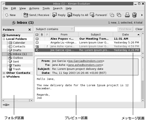

電子メールフォルダを Evolution に表示すると、電子メールウィンドウが表示されます。 電子メールウィンドウには、電子メールメッセージを処理するためのメニュー項目、ツールバーボタン、および区画があります。 図 4–1 に、典型的な電子メールウィンドウを示します。
図 4–1 典型的な電子メールウィンドウ
典型的な電子メールウィンドウ。 コールアウト: フォルダ区画、メッセージ区画、プレビュー区画。
電子メールウィンドウには、フォルダ区画があります。 フォルダ区画には、メッセージを格納できるフォルダが表示されます。 フォルダ (プレビュー) 区画の表示と非表示を切り替えるには、「表示」->「フォルダバー」を選択します。
電子メールウィンドウには、メッセージ区画とプレビュー区画もあります。 ウィンドウ上部にあるメッセージ区画には、メッセージの一覧が表示されます。 ウィンドウ下部にあるプレビュー区画には、現在選択されているメッセージのプレビューが表示されます。 プレビュー区画の表示と非表示には、「表示」->「プレビューペイン」を選択します。
図 4–2に、典型的なメッセージ区画とプレビュー区画を示します。
図 4–2 典型的なメッセージ区画とプレビュー区画
メッセージ区画とプレビュー区画が表示された電子メールウィンドウ。 コールアウト: 1、2、3、4、5、6。
