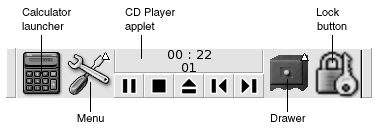

パネルは、いくつかのタイプのオブジェクトを持つことができます。 図 2–1 に示すパネルには、各タイプのパネルオブジェクトが含まれています。
以下に示すオブジェクトは、すべてのタイプのパネルに追加できます。
パネルアプリケーション
パネルアプリケーションとは、パネル内にある小さな対話型のアプリケーションです (図 2–1 の CD プレイヤーなど)。 各パネルアプリケーションには、マウスまたはキーボードから操作できる単純なユーザーインターフェイスがあります。

ランチャーは、特定のアプリケーションを起動したり、コマンドを実行したり、あるいはファイルを開いたりします。 図 2–1 に示す電卓アイコンは、電卓アプリケーションのランチャーです。 ランチャーは、パネルまたはメニューにあります。 ランチャーをクリックすると、そのランチャーに関連する操作が実行されます。

「画面のロック」: 画面をロックします。 図 2–1 のロックボタンアイコンは、ロックボタンを示します。

Java Desktop System のすべての機能には、メニューからアクセスできます。 パネルからメニューを開くには、そのメニューを表すアイコンをクリックします。 メニューバーからメニューを開くには、そのメニューを表すテキストをクリックします。
パネルに追加するメニューは、矢印が付いたアイコンで表されます。 矢印は、そのアイコンがメニューであることを示します。 例は、図 2–1のメニューアイコンを参照してください。

引き出しは 、パネルに追加できるスライド機能であり、引き出しアイコンから開いたり閉じたりできます (図 2–1 を参照)。 引き出しは、複数のアプリケーションを同時に実行している場合に、作業を整理するのに役立ちます。 同じ機能要素をすべて 1 つの引き出しに入れ、その引き出しを任意のタイプのパネルに配置できます。
