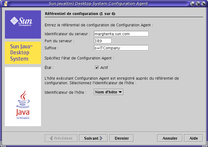

Identificateur du serveur (Server) : nom d'hôte du serveur LDAP.
Port du serveur (Port) : numéro de port du serveur LDAP.
Suffixe (BaseDn) : DN de base du référentiel LDAP.
État : état de Configuration Agent. Cette case à cocher permet d'activer ou de désactiver Configuration Agent. Pour pouvoir utiliser le référentiel de configuration, Configuration Agent doit être actif. L'activation inclut automatiquement l'enregistrement nécessaire avec inetd.
Pour activer ou désactiver manuellement Configuration Agent, connectez-vous en tant que racine et tapez la commande /usr/lib/apocd enable ou /usr/lib/apocd disable.
Identificateur de l'hôte (HostIdentifier) : peut être “HostName” ou “IPAddress”. L'identificateur défini doit être configuré pour correspondre au contenu de l'attribut LDAP utilisé pour identifier les hôtes. Cet attribut est défini dans les fichiers de mappage sous la forme Host/UniqueIdAttribute.

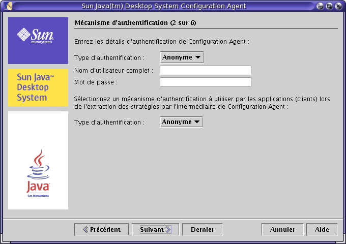

Type d'authentification de Configuration Agent : peut être “Anonyme” ou “Simple”. Si vous sélectionnez “Anonyme”, les champs Nom d'utilisateur complet et Mot de passe sont automatiquement désactivés.
Nom d'utilisateur complet (AuthDn) : DN complet d'un utilisateur ayant des droits d'accès en lecture et en recherche dans le référentiel.
Si l'accès anonyme est activé dans le répertoire, ce paramètre peut rester vide.
Mot de passe (Password) : mot de passe d'un utilisateur LDAP enregistré.
Type d'authentification pour les applications (AuthType) : peut être “Anonyme” ou “GSSAPI”, selon le mode d'authentification des utilisateurs employé par le serveur LDAP.

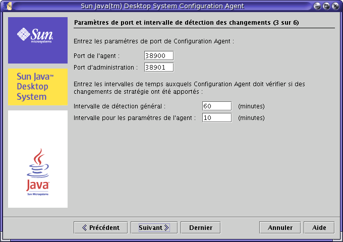

Port de l'agent (DaemonPort) : utilisé par l'agent pour communiquer avec les applications clientes (la valeur par défaut est 38900).
Port d'administration (DaemonAdminPort) : utilisé par le programme de contrôle de l'agent, apocdct1, pour communiquer avec l'agent (la valeur par défaut est 38901).
Configuration Agent recherche régulièrement les changements apportés aux données de configuration en utilisant deux intervalles :
Intervalle de détection général (ChangeDetectionInterval) : intervalle (en minutes) entre les cycles de détection des changements des données de configuration des applications (ou clients) de bureau.
Si vous indiquez la valeur -1, la détection des changements est désactivée.
Intervalle pour les paramètres de l'agent (DaemonChangeDetectionInterval) : intervalle en minutes entre les cycles de détection des changements des paramètres de configuration propres à l'agent.
Si vous indiquez la valeur-1, la détection des modifications est désactivée.
Vous pouvez utiliser l'intervalle de détection général pour affiner la propagation des modifications des données de configuration distantes sur les applications côté client. La valeur entrée pour ce paramètre correspond à la durée maximum (en minutes) qui s'écoule avant que les modifications apportées à distance ne se reflètent dans les applications clientes.
Si vous indiquez des valeurs peu élevées, l'activité de Configuration Agent et du serveur LDAP est augmentée. Vous devez donc ajuster avec précaution la valeur de ces paramètres. Par exemple, dans une phase de déploiement initial, vous pouvez définir une valeur égale à une minute de manière à pouvoir tester facilement l'impact de la configuration distante sur les applications clientes. Une fois le test terminé, rétablissez la valeur initiale du paramètre.

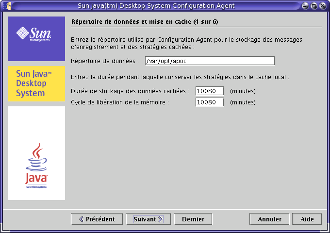

Répertoire de données (DataDir) : répertoire utilisé pour stocker les données d'exécution. Le répertoire par défaut est /var/opt/apoc.
Durée de stockage des données cachées (TimeToLive) : intervalle en minutes pendant lequel les données de configuration qui ne sont pas hors ligne demeurent dans la base de données locale.
Cycle de libération de la mémoire (GarbageCollectionInterval) : intervalle en minutes entre les cycles de libération de la mémoire dans la base de données de configuration locale.

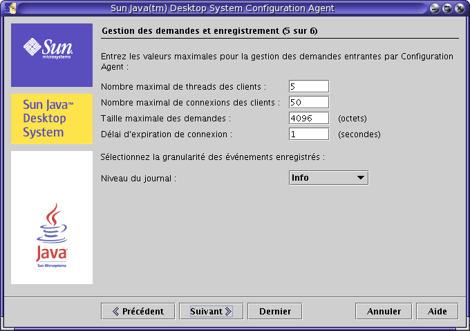

Nombre maximal de threads des clients (MaxClientThreads) : nombre maximal de demandes des clients pouvant être traitées simultanément.
Nombre maximal de connexions des clients (MaxClientConnections) : nombre maximal de connexions des clients.
Taille maximale des demandes (MaxRequestSize) : taille maximale des demandes des clients.
Délai d'expiration de connexion (ConnectTimeout) : indique l'intervalle accordé au serveur LDAP pour répondre à une demande de connexion. La valeur par défaut est une seconde.
Niveau du journal (LogLevel) : niveau de détail dans les fichiers journaux des agents. Le niveau de détail d'enregistrement doit être une valeur cohérente avec les niveaux d'enregistrement des événements Java. Par ordre décroissant de gravité, ces niveaux sont :
GRAVE
AVERTISSEMENT
INFO
CONFIG
FIN
PLUS FIN
LE PLUS FIN
