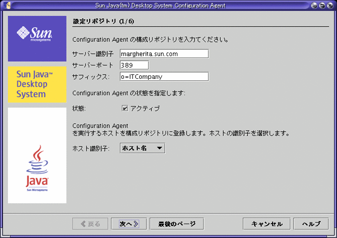

対応するプロパティファイルキーを括弧内に示しています (適切な場合)。
Server Identifier (Server): LDAP サーバーのホスト名。
Server Port (Port): LDAP サーバーのポート番号。
Suffix (BaseDn): LDAP リポジトリのベース DN。
State: Configuration Agent の状態。 このチェックボックスを使用すると、Configuration Agent をアクティブまたは非アクティブにできます。 設定リポジトリを使用するには、Configuration Agent をアクティブにしておく必要があります。 アクティブにすると、inetd への必要な登録も自動的に行われます。
Configuration Agent を手作業で有効または無効にするには、root としてログインして、それぞれ、コマンド /usr/lib/apocd enable または /usr/lib/apocd disable を入力します。
Host Identifier (HostIdentifier): 「HostName」または「IPAddress」のいずれかを指定できます。 この識別子は、ホストを識別するときに使用する LDAP 属性の内容に一致するように設定する必要があります。 この属性は、マッピングファイル内では Host/UniqueIdAttribute として指定されます。

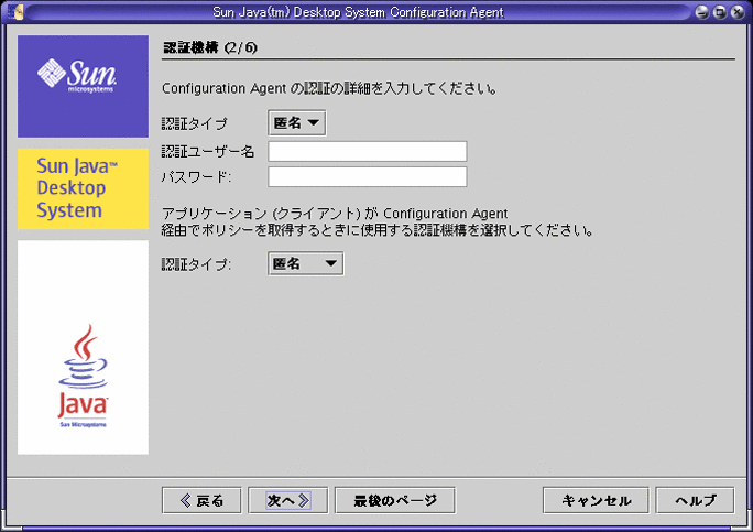

Configuration Agent の Authentication Type: 「Anonymous」または「Simple」のいずれかを指定できます。 「Anonymous」を選択した場合、「Qualified User Name」と「Password」フィールドは自動的に無効になります。
Qualified User Name (AuthDn): リポジトリに対する読み取り権および検索権を持つユーザーの完全な DN。
このディレクトリで匿名アクセスが有効である場合、この設定は空のままにしておくことができます。
Password (Password): 登録された LDAP ユーザーのパスワード。
アプリケーションの Authentication Type (AuthType): LDAP サーバーによるユーザーの認証方法に応じて、「Anonymous」または「GSSAPI」のいずれかを指定できます。
