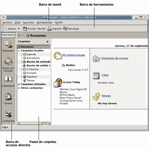

Figura 1–1 muestra Correo electrónico y calendario abierto por la ventana Resumen.
La ventana de Correo electrónico y calendario contiene los elementos siguientes:
Contiene los menús que se utilizan para ejecutar las tareas en Correo electrónico y calendario. Hay varios elementos de menú disponibles, según la aplicación que se use.
Contiene los botones que se utilizan para ejecutar tareas en Correo electrónico y calendario. Hay varios botones disponibles en la barra de herramientas, según la aplicación que se use.
Muestra los accesos directos del usuario. Éstos son iconos que proporcionan un acceso rápido a las carpetas. La barra de accesos directos se encuentra en el extremo izquierdo de la ventana de Correo electrónico y calendario.
Para mostrar la barra de accesos directos, seleccione Vista -> Barra de accesos directos de modo que la casilla de verificación de Barra de accesos directos quede marcada.
Para ocultar la barra de accesos directos, vuelva a seleccionar Vista -> Barra de accesos directos; así la casilla de verificación de Barra de accesos directos dejará de estar marcada.
Muestra una lista de las carpetas del usuario. Este panel se encuentra a la izquierda de la ventana de Correo electrónico y calendario.
Para ver en pantalla el panel de carpetas, seleccione Vista -> Barra de carpetas de modo que el elemento Barra de carpetas quede marcado. También, haga clic sobre el nombre de la carpeta actual, en la parte superior de la lista de mensajes.
Para ocultar el panel de carpetas, vuelva a seleccionar Vista -> Barra de carpetas; así el elemento Barra de carpetas dejará de estar marcado. También, haga clic sobre el botón Cerrar situado en la parte superior del panel de carpetas.
