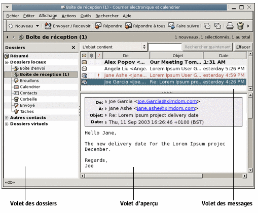

Lorsque vous affichez un dossier de messagerie dans Messagerie et calendrier, une fenêtre de messagerie s'ouvre. Elle contient différentes options de menu, ainsi que des boutons de barre d'outils et des volets. La Figure 4–1 montre une fenêtre de messagerie type.
Figure 4–1 Fenêtre de messagerie type
Fenêtre de messagerie type. Légendes : Volet de dossiers, volet de messages, volet d'aperçu.
Les fenêtres de messagerie contiennent un volet de dossiers où s'affichent les dossiers dans lesquels vous pouvez stocker vos messages. Pour afficher/masquer le volet de dossiers, choisissez Affichage -> Barre de dossiers.
Les fenêtres de messagerie contiennent également un volet de messages et un volet d'aperçu. Le premier est situé dans la partie supérieure de la fenêtre. Il contient une liste de vos messages. Le second est situé dans la partie inférieure de la fenêtre. Il contient un aperçu du message sélectionné. Pour afficher/masquer le volet d'aperçu, choisissez Affichage -> Volet d'aperçu.
La Figure 4–2 montre un volet de messages et un volet d'aperçu types.

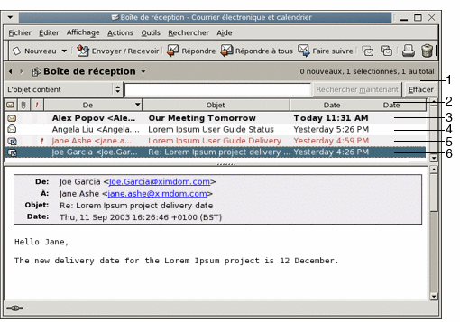

Vous trouverez, dans le tableau ci-dessous, une liste des composants de l'interface du volet de messages apparaissant sur la Figure 4–2:
Référence
Description
1
Barre de recherche : vous pouvez l'utiliser pour effectuer une recherche simple dans tous les messages d'un dossier en cours (par exemple rechercher un message contenant une chaîne de caractères donnée)
2
En-têtes de colonne : les messages figurant dans le volet de messages se présentent sous la forme d'un tableau dont les lignes contiennent les informations d'en-tête de vos messages et dont les colonnes représentent les champs d'information de vos messages (expéditeur, objet, etc. ). De gauche à droite, le volet de messages contient par défaut les colonnes suivantes :
  • \u00c9tat
  • Pièce jointe
  • Important ;
  • De
  • Objet
  • Date
Les formats dans lesquels les informations d'en-tête s'affichent dans la liste des messages varient en fonction de l'état de ceux-ci. La Figure 4–2 en fournit une illustration. Vous trouverez, dans le tableau ci-dessous, une liste et une description des formats dans lesquels les informations d'en-tête des messages s'affichent :
Référence
Format
Description
3
Gras
Message non lu.
3
Aucun formatage
Message lu.
5
Couleur rouge
Message important.
6
En surbrillance
Message sélectionné.
