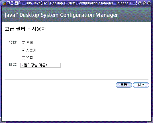

그림 2–3 고급 필터 대화 상자
고급 필터 기능을 사용하면 관리자가 표시할 엔티티의 유형을 정의할 수 있습니다.
고급 필터 대화 상자 사용
단계
탐색 테이블의 맨 위에 있는 고급 필터
아이콘을 클릭하여 대화 상자를 엽니다.
유형 구역에서 필터링할 엔티티의 유형을 선택합니다. 더 구체적으로 필터를 지정하려면 이름 텍스트 필드에 이름을 입력합니다.
주 –
이름 텍스트 필드에 별표 "*"를 와일드카드로 사용할 수 있습니다.
대화 상자 아래쪽의 필터 버튼을 클릭하여 필터를 실행합니다.
