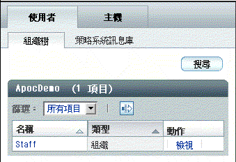

[使用者] 標籤頁面
[使用者] 標籤頁面提供瀏覽組織樹和管理組織樹的策略群組的方法。它有兩個子標籤:[組織樹] 和 [策略系統訊息庫]。
[組織樹] 導航
您可以使用來源路徑或導航表格來瀏覽組織樹。
來源路徑
[使用者] 標籤頁面的頂部為來源路徑,該區域顯示目前實體的路徑。除了最後一個連結 (顯示為一般文字並指定目前實體),每個路徑質點均為表示實體的連結。
若要使用來源路徑導航,請按一下連結。這將更新導航窗格,以便來源路徑指向被按一下的實體,進而使導航表格包含該實體的子實體。此外亦使包含與該實體關聯的配置策略資料之內容窗格進行更新。
導航表格
該導航表格位於來源路徑之下並列出目前實體的子實體。[名稱] 欄包含目前實體之所有子實體的名稱。[類型] 欄顯示實體的類型。[動作] 欄包含每列的 [檢視] 連結。
如果實體為組織或具有子角色的角色,您可以按一下所列名稱,以產生以下動作:
實體的類型可以為「組織」、「使用者」或「角色」。
若要檢視所列實體的詳細資訊而不變更導航窗格中目前的實體,請按一下 [檢視] 連結。這會使所選列的背景色彩變更為藍色,並使包含與所選實體相關聯的資料之內容窗格進行更新。
具有藍色背景的列標示資料目前顯示在內容窗格中的實體。
導航表格的頂部包含 [篩選] 下拉式功能表和 [進階篩選] 圖示。請參閱進階篩選,以取得更多資訊。當表格包含十個以上項目時,螢幕上顯示 [分頁/捲動所有資料] 圖示,[分頁/捲動] 圖示從而允許您變更表格項目的檢視。

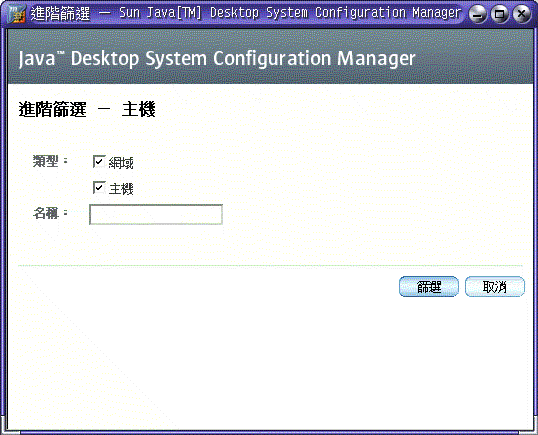

進階篩選
圖 2–3 [進階篩選] 對話方塊
[進階篩選] 對話方塊
進階篩選功能允許管理員定義要顯示的實體類型。
Procedure使用 [進階篩選] 對話方塊
步驟
  1. 按一下 [進階篩選] 圖示[進階篩選] 圖示以開啟該對話方塊。
  2. 在 [類型] 區段中,選取要篩選的實體類型。對於更為明確的篩選類型,則在 [名稱] 文字欄位中鍵入名稱。
    注意 –
    您可以在 [名稱] 文字欄位中使用星號「*」做為萬用字元。
  3. 按一下對話方塊底部的 [篩選] 按鈕,執行篩選。

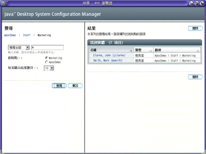

搜尋
此功能允許管理員在組織樹中搜尋某些實體類型和實體名稱。
圖 2–4 [搜尋] 視窗
[搜尋] 視窗
Procedure搜尋實體
步驟
  1. 按一下導航窗格中的 [搜尋] 按鈕。
    [搜尋] 視窗開啟。該視窗包含標頭、左側的參數區域和右側的結果區域。參數區域在頂部顯示目前實體的來源路徑。
    注意 –
    當 [搜尋] 視窗在背景中處於開啟狀態時,如果按一下主視窗的導航窗格中的 [搜尋] 按鈕,則 [搜尋] 視窗會成為最上面的視窗。系統會更新 [搜尋] 視窗的目前實體,[搜尋] 視窗參數區域中的來源路徑顯示該實體。所有其他參數和結果區域的內容則沒有變更。
  2. 從來源路徑下面的清單方塊中選取所需實體類型。
    若要搜尋特定實體類型,請從來源路徑下面的下拉式清單中選取該類型。可用的選取類型為:
    • 搜尋全部
    • 搜尋組織
    • 搜尋使用者
    • 搜尋角色
    • 搜尋網域
    • 搜尋主機
  3. 若要進一步精簡類別結果,請在適用於每種類型的搜尋欄位中輸入字串。
    篩選字串的預設值為 *,表示「所有」。星號可以作為萬用字元,用在搜尋欄位中輸入的字串中。
    注意 –
    搜尋功能不區分大小寫。
  4. 從 [起始點] 區段選取一個選項,以確定搜尋的起始點。
    所有選項均對組織樹開始深層搜尋。區別在於搜尋的起始點不同。從根部的搜尋開始於組織樹的頂端,而從其他位置的搜尋開始於樹中的該位置。
    按一下來源路徑中的任一路徑質點均會將搜尋的目前位置變更為所選實體。
  5. 從 [每個頁面清單中顯示的結果數] 方塊中選取要顯示的結果的數目。
  6. 按一下 [搜尋] 按鈕。
    搜尋完成後,結果區域會顯示包含搜尋結果的表格。
  7. 若要啟動其他搜尋或清除目前的搜尋參數,請按一下參數區域中的 [重設] 按鈕。

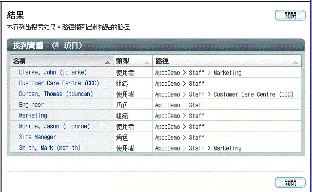

使用搜尋結果
圖 2–5 搜尋結果表格
搜尋結果表格
執行搜尋作業之後,[搜尋] 視窗的結果區域中顯示結果表格。該表格包含三欄:
如果搜尋類型為「使用者」的實體,結果表格上則顯示第四欄「使用者 ID」。
注意 –
您可以透過按一下相應欄標頭旁邊的箭頭,對結果進行排序。例如,若要依類型排序,請按一下「類型」欄旁邊的箭頭。
若要檢視結果,請按一下「名稱」欄中對應的名稱,使主 Configuration Manager 視窗進入前景。內容窗格顯示該實體的相關配置策略。該實體在導航窗格中反白顯示為藍色。

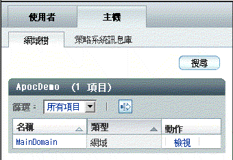

[主機] 標籤頁面包含兩個子標籤,分別為 [網域樹] 和 [策略系統訊息庫]。

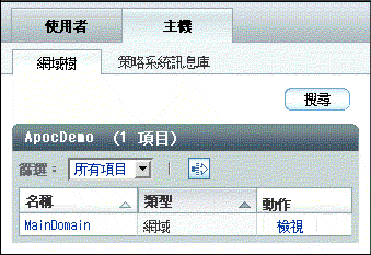

[網域樹] 標籤頁面
圖 2–7 [網域樹] 標籤頁面
[網域樹] 頁面
網域樹顯示使用者使用的主機的配置設定。按一下 [主機] 標籤後,依預設,它就會開啟。
導航網域樹的方法與導航組織樹的方法相同。請參閱[組織樹] 導航,以取得更多資訊。
網域樹導航表格的動作列包含 [篩選] 下拉式功能表,具有以下項目:
該動作列還包含 [進階篩選] 圖示,如進階篩選,[主機] 頁面中所述。
進階篩選,[主機] 頁面
圖 2–8 [進階篩選] 視窗
[進階篩選] 視窗
按一下網域樹導航表格的動作列中的 [進階篩選] 圖示,可開啟 [進階篩選] 視窗。其運行方式與組織樹的進階篩選運行方式相同。請參閱進階篩選。網域樹的進階篩選為篩選形式提供網域實體類型和主機實體類型。

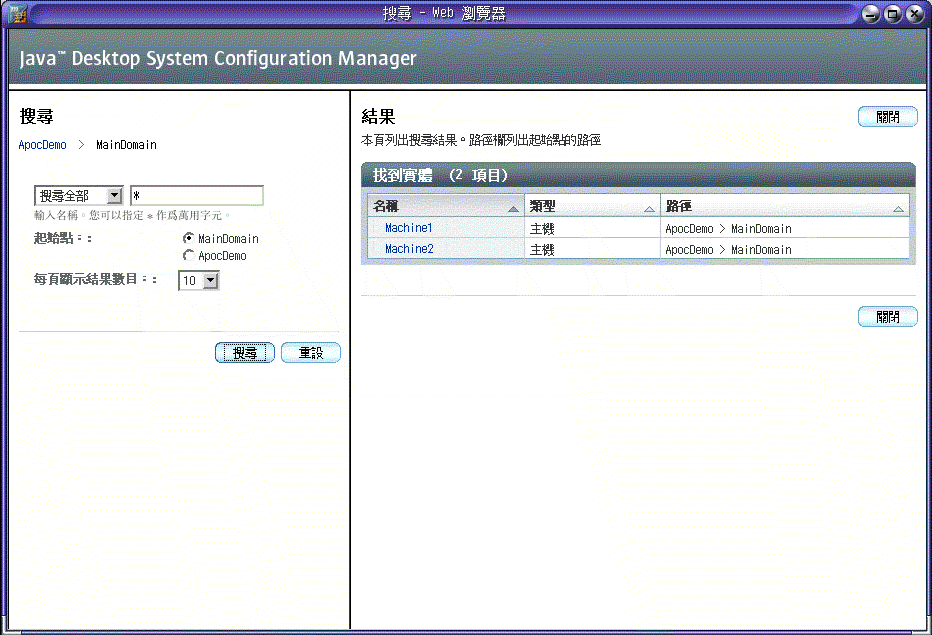

網域樹搜尋
圖 2–9 [網域樹搜尋] 視窗
[網域樹搜尋] 視窗
當您按一下 [網域樹] 標籤中的 [搜尋] 按鈕,螢幕上顯示 [網域搜尋] 視窗。[網域搜尋] 的作業方式與組織樹中的搜尋方式相同。請參閱搜尋,以取得更多資訊。

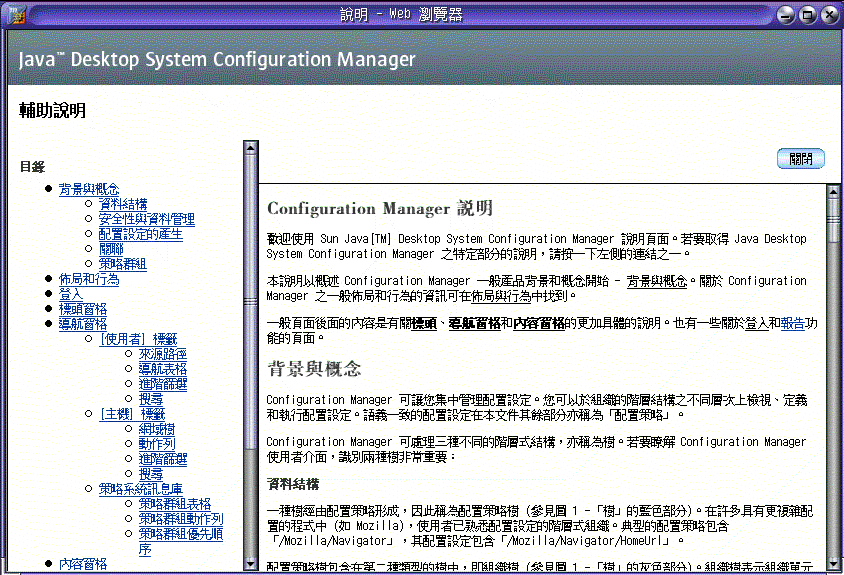

說明
說明具有以下三種不同方式:
