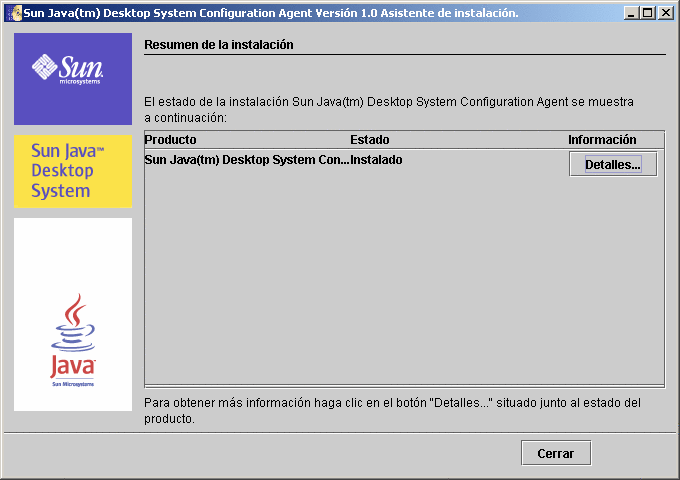

En la página de resumen de la instalación del asistente se muestra el estado de los elementos instalados. Haga clic en el botón Detalles situado junto al elemento correspondiente para obtener más información sobre dicho elemento.
El instalador guarda los archivos binarios de Configuration Agent en el directorio de archivos de programa predeterminado (que suele ser C:\Archivos de programa), en la carpeta Sun\apoc, y, asimismo, crea automáticamente una nueva carpeta Java Desktop System en el menú Inicio–Programas–Sun, con dos accesos directos para configurar y desinstalar Configuration Agent.
