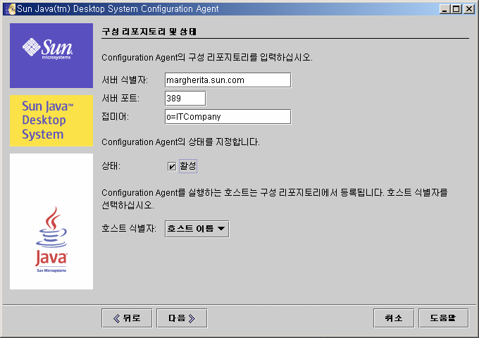

Configuration Agent를 시작하려면 LDAP 서버의 호스트 이름과 포트 같은 일부 부트스트랩 정보가 필요합니다. 또한 로깅 수준이나 데이터 디렉토리 같은 여러 고급 설정을 지정할 수도 있습니다. 이 모든 설정은 설치 과정 동안 지정할 수 있습니다. 이 정보는 policymgr.properties, apocd.properties 및 os.properties 같은 등록 정보 파일로 유지 관리됩니다. 이 파일은 Program Files\Sun\Apoc\lib 디렉토리에 로컬로 저장됩니다. 이러한 등록 파일을 수동으로 편집하거나 Configuration Agent의 구성 마법사를 사용할 수 있습니다.
이 절에서는 Configuration Agent에 사용할 수 있는 모든 구성 설정에 대해 자세히 설명합니다.
구성 마법사는 Configuration Agent의 필요한 설정을 안내하는 그래픽 사용자 인터페이스를 제공합니다. 각 마법사 페이지에서는 해당 도움말 화면을 사용할 수 있습니다 .
해당되는 경우 연결된 등록 정보 파일 키가 괄호 안에 표시되어 있습니다.
서버 식별자(Server): LDAP 서버의 호스트 이름
서버 포트(Port): LDAP 서버의 포트 번호
접미어(BaseDn): LDAP 저장소의 기본 DN
상태: Configuration Agent의 상태. 이 확인란을 사용하여 Configuration Agent를 활성화하거나 비활성화할 수 있습니다. 구성 저장소를 사용하려면 Configuration Agent를 활성화해야 합니다. 에이전트를 활성화하면 서비스 제어 관리자에 필요한 등록이 자동으로 포함됩니다.

호스트 식별자(HostIdentifier): "HostName" 또는 "IPAddress" 중 하나일 수 있습니다. 호스트 식별자는 호스트를 식별하는 데 사용되는 LDAP 속성의 내용과 일치하도록 설정해야 합니다. 이 속성은 매핑 파일에서 Host/UniqueIdAttribute로 정의됩니다.
