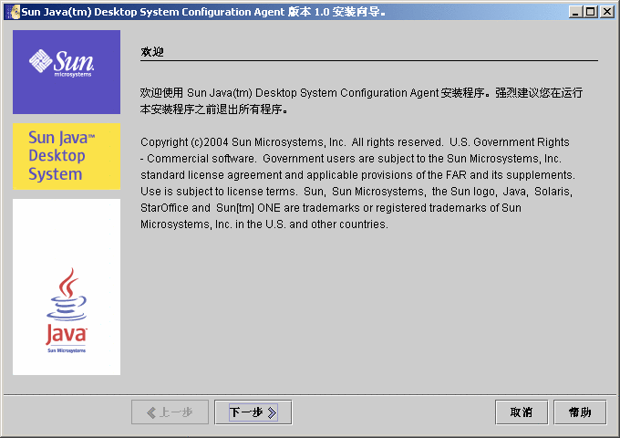

欢迎使用
调用 Configuration Agent 安装向导后,将出现一个“欢迎使用”页。此“欢迎使用”页提供有关安装过程的一些信息。
图 6–1 Configuration Agent,“欢迎使用”页
“欢迎使用”页
单击“下一步”按钮以进入向导的下一个页面。
