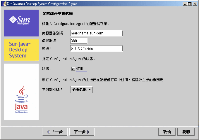

若要啟動 Configuration Agent,則需要一些啟動程式資訊 (例如主機名稱和 LDAP 伺服器的連接埠)。此外,您還可以定義若干進階設定 (例如記錄層級或資料目錄)。所有這些設定都可以在安裝程序中指定。本資訊維護在一組特性檔案中,例如 policymgr.properties、apocd.properties 和 os.properties。這些檔案儲存於本機的程式檔案 \Sun\Apoc\lib 目錄中。您可以手動編輯這些特性檔案,或者使用 Configuration Agent 的配置精靈。
本小節精確描述了 Configuration Agent 可用的所有配置設定。
配置精靈提供一個圖形化使用者介面,可指導您瞭解 Configuration Agent 的必要設定。精靈的每一個頁面都會有相應的說明螢幕。
在適當的位置,關聯的特性檔案關鍵字在圓括號中進行指示。
[伺服器識別碼] (Server):LDAP 伺服器的主機名稱。
[伺服器連接埠] (Port):LDAP 伺服器的連接埠號。
[尾碼] (基底 DN):LDAP 儲存庫的基底 DN。
[狀態]:Configuration Agent 的狀態。該核取方塊可用於啟動或關閉 Configuration Agent。若要使用配置儲存庫,Configuration Agent 必須處於使用中。啟動會自動包含使用服務控制管理程式所進行的必要註冊。
若要手動啟用或停用 Configuration Agent,請以管理員身份登入,並分別鍵入指令程式檔案 \Sun\Apoc\bin\apocd enable 或程式檔案 \Sun\Apoc\bin\apocd disable。
[主機識別碼] (HostIdentifier):可為「主機名稱」或「IP 位址」。該識別碼必須設定為與用於識別主機之 LDAP 屬性的內容相符。此屬性在對映檔案中定義為 Host/UniqueIdAttribute。
Configuration Agent 的 [驗證類型]:可為「匿名」或「簡單」。如果選取「匿名」,[合格的使用者名稱] 和 [密碼] 欄位會被自動停用。
[合格的使用者名稱] (AuthDn):具有對儲存庫的讀取和搜尋存取權之使用者的完整 DN。
如果在此目錄中啟用了匿名存取,可將此設定保留為空白。
密碼 (Password)﹕已註冊 LDAP 使用者的密碼
應用程式的 [驗證類型] (AuthType):依據 LDAP 伺服器驗證使用者的方法,可為「匿名」或「GSSAPI」。
