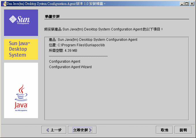

[準備安裝] 頁面顯示要安裝的 Configuration Agent 項目。
此時,並未對系統進行任何變更。當您按一下 [立即安裝] 按鈕後,才開始執行實際安裝。
