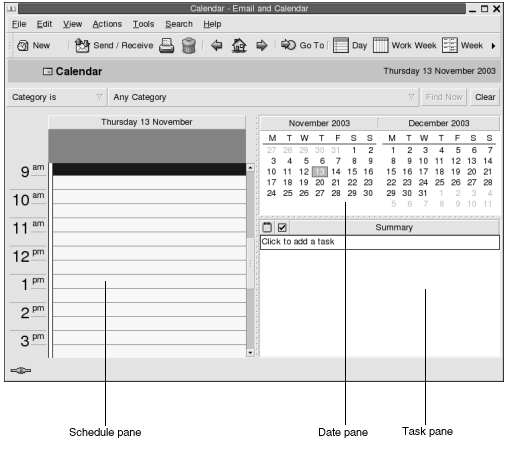

Figur 6–1 visar ett typiskt Kalender-fönster.
Figur 6–1 Typiskt Kalender-fönster
Typiskt kalenderfönster. Bildtexter: Schemaläggningspanel, datumpanel, uppgiftspanel.
Kalender-fönstret innehåller följande paneler:
Panel
Beskrivning
Schemaläggnings- panel
Schemaläggningspanelen är den största panelen i Kalender-fönstret. Schemaläggningspanelen visar schemat för de markerade datumen i den angivna vyn.
Datumpanel
Datumpanelen visar månadens alla datum som mörka siffror i Kalender-fönstrets övre högra hörn. Om datum för föregående och nästa månad ingår så visas de som ljusa siffror. Dagens datum markeras med en röd ruta. Dagar där ett möte är bokat visas med fet stil. Valda datum visas markerade.
Uppgiftspanel
Uppgiftspanelen visar uppgiftslistan i standarduppgiftsmappen i Kalender-fönstrets nedre högra hörn.
