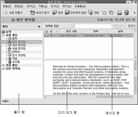

전자 메일 및 달력에서 전자 메일 폴더를 표시하면 전자 메일 창이 표시됩니다. 전자 메일 창은 전자 메일 메시지 작업에 사용할 수 있는 메뉴 항목, 도구 모음 버튼 및 창으로 구성되어 있습니다. 그림 4–1은 일반적인 전자 메일 창을 나타냅니다.
전자 메일 창에 폴더 창이 나타납니다. 폴더 창에는 메시지를 저장할 수 있는 폴더가 표시됩니다. 폴더 창을 표시하거나 숨기려면 보기 -> 폴더 막대를 선택하십시오.
전자 메일 창에는 메시지 창과 미리 보기 창도 나타납니다. 위쪽에 있는 메시지 창에는 폴더에 있는 메시지의 목록이 표시됩니다. 아래쪽의 미리 보기 창에는 현재 선택한 메시지의 미리 보기가 표시됩니다. 미리 보기 창을 표시하거나 숨기려면 보기 -> 미리 보기 창을 선택합니다.

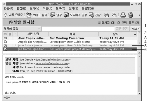

그림 4–2는 일반적인 메시지 창과 미리 보기 창을 나타냅니다.
다음 표에는 그림 4–2에 있는 메시지 창 인터페이스 구성 요소가 나와 있습니다.
메시지 머리글 정보는 메시지 상태에 따라 다른 서식으로 메시지 목록에 표시됩니다. 그림 4–2은(는) 메시지 목록에서 표시되는 다양한 서식의 메시지 머리글 정보를 보여 줍니다. 다음 표에서는 메시지 머리글 정보가 표시되는 서식을 설명합니다.
숫자 |
형식 |
설명 |
3 |
굵게 |
읽지 않은 메시지입니다. |
2 |
서식 없음 |
읽은 메시지입니다. |
5 |
빨간색 |
중요 메시지입니다. |
6 |
강조 표시 |
현재 선택된 메시지입니다. |
