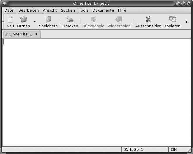

Wenn Sie eine Anwendung starten, wird ein Anwendungsfenster geöffnet. Der Fenster-Manager weist demAnwendungsfenster einen Rahmen zu. Am oberen Rand des Anwendungsfensters befindet sich standardmäßig eine Titelleiste. Sie enthält Schaltflächen für die Handhabung des Fensters. Mit den Schaltflächen im Rahmen des Anwendungsfensters können Sie Aktionen wie das Öffnen des Fenstermenüs oder das Schließen des Fensters ausführen. Das Fenstermenü enthält eine Reihe von Funktionen, die Sie am Fenster ausführen können.
Die folgende Abbildung zeigt ein typisches Anwendungsfenster.

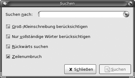

Ein Dialogfeld ist ein eingeblendetes Fenster, in dem Sie Informationen oder Befehle eingeben können. Es erscheint in einem Fensterrahmen.
Am oberen Rand des Rahmens befinden sich die Komponenten für die Arbeit mit dem Fenster. Mithilfe der Titelleiste können Sie beispielsweise das Dialogfeld verschieben. Der Rahmen enthält außerdem Schaltflächen für folgende Aufgaben:
Schließen des Dialogfelds
In der Regel öffnen Sie ein Dialogfeld aus einem Anwendungsfenster heraus. Beim Öffnen wird das Dialogfeld meist als aktives Fenster vor allen anderen Fenstern platziert. Einige Dialogfelder gestatten die weitere Arbeit in der Anwendung erst wieder, nachdem sie geschlossen wurden.
Die folgende Abbildung zeigt ein typisches Dialogfeld.
