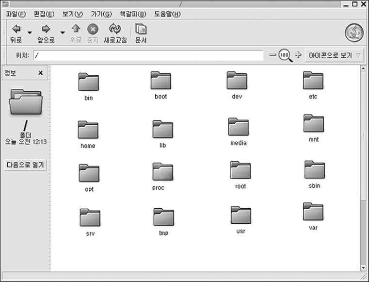

파일 관리자 창에서 파일과 폴더를 표시하고 관리할 수 있습니다. 그림 5–1에서는 폴더 내용을 표시하는 파일 관리자 창을 보여 줍니다.
그림 5–1 파일 관리자 창의 폴더 내용
파일 관리자 창의 폴더메뉴 모음, 도구 모음, 위치 표시줄, 확대/축소 버튼, 사이드 하위 창, 보기 하위 창
표 5–1에서는 파일 관리자 창의 구성 요소를 설명합니다.
표 5–1 파일 관리자 창 구성 요소
