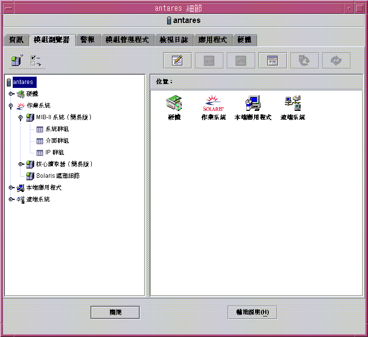

啟動「細節」視窗
  1. 使用以下方法之一啟動「細節」視窗:
    • 在階層結構視圖或拓樸視圖中連按兩下物件圖示。
    • 在物件圖示上按滑鼠按鍵 3,並從蹦現式功能表中選擇「細節」。
    提示 –
    確定選取一個物件,而不是一個管理領域。「細節」視窗不適用於管理領域。
    「細節」視窗即會出現,如下圖所示。
    圖 6–8 已選取物件的「細節」視窗
    「細節」視窗顯示主機 sunmcdoc 的模組。
  2. 按一下標籤以檢視該類別的詳細資訊。
