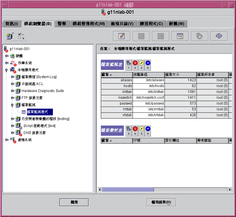

該表格使用以下七個系統檔案進行初始化︰
/etc/hosts /etc/aliases /etc/nsswitch.conf /etc/inittab /etc/vfstab /etc/passwd /etc/rmtab
檔案監視表顯示所有檔案的資訊,並提供有關下表所列屬性的資料。

本節將說明如何存取和使用檔案監視模組。
載入檔案監視模組。
若要獲得有關如何載入模組的說明,請參考Sun Management Center 3.5 User's Guide。
在 Navigator 視窗中,按兩下「本端應用程式」。
該類別會展開。
按兩下「檔案監視」。
檢視器會在「檢視器」視窗中顯示「檔案監視」圖示。
使用下列其中一種方法來存取檔案監視表︰
按兩下「檔案監視」選項。
在「檢視器」視窗中,按兩下「檔案監視」圖示。
檔案監視表和檔案變更表將顯示在右窗格中。
