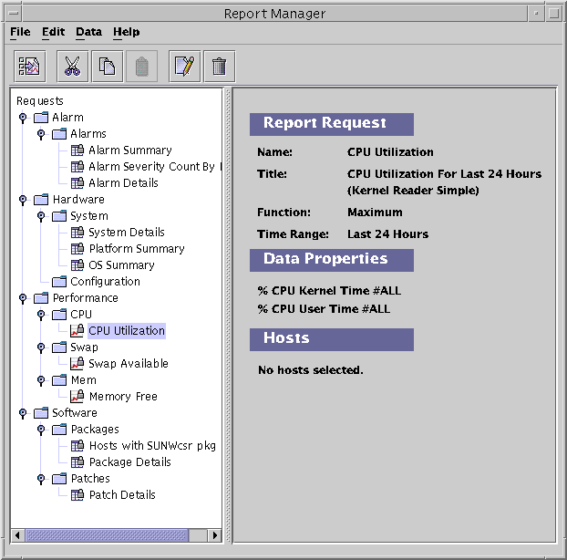

下圖顯示從階層結構視圖中選取標準性能報告時,報告管理程式 GUI 包含的內容範例。左窗格顯示在階層結構視圖中已選取 CPU 使用情況報告請求。右窗格顯示該 CPU 使用情況報告請求的某些報告選項摘要。詳細資訊欄位包括「報告請求」、「資料屬性」以及「主機」。每個欄位的詳細資訊提供了在報告請求中預先定義的選項的摘要。
圖 3–1 顯示標準報告詳細資訊的報告管理程式範例
標題為「報告管理程式」的對話方塊。上文有說明該圖形。
