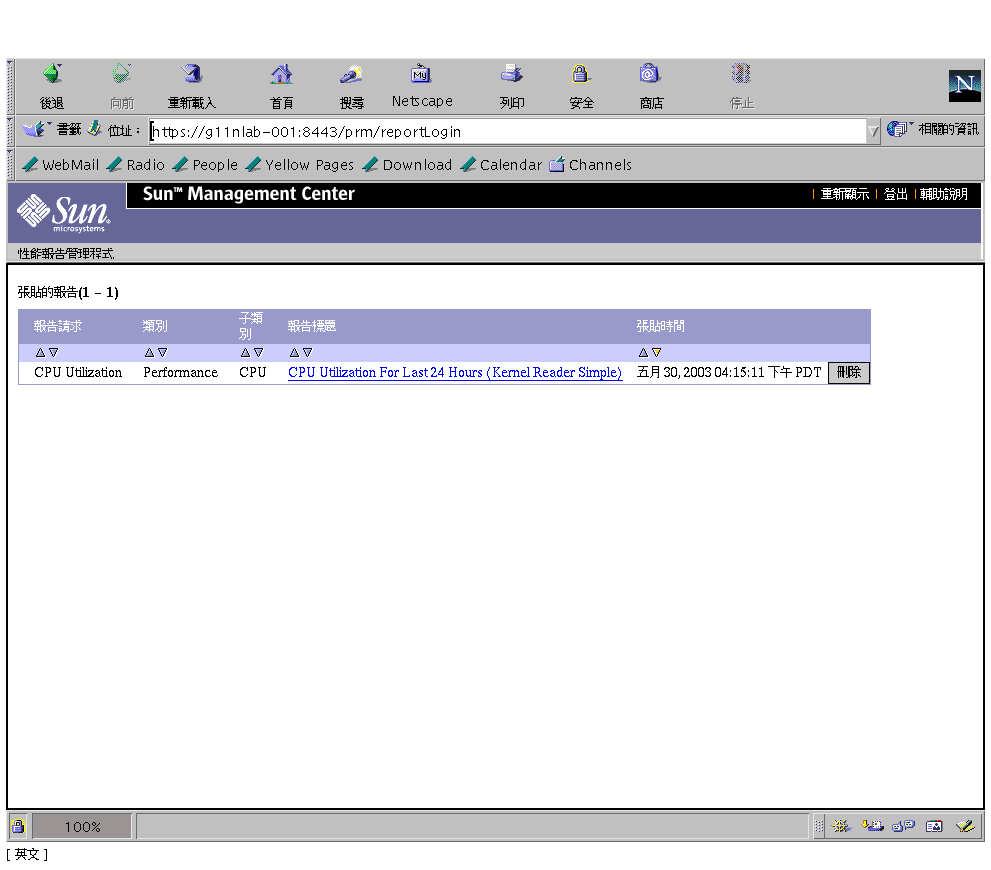

可以在瀏覽器中將報告作為 HTML 檔來檢視。必須先儲存報告,然後才能將其張貼至 Sun Management Center 3.5 網路伺服器。所有排程的報告都會張貼至 Sun Management Center 3.5 伺服器機器。透過從報告的功能表中使用「張貼到網路伺服器」,也可以張貼個別的報告。一個包含所有已張貼的報告的清單會顯示在從伺服器開啟的瀏覽器視窗中。所有報告將會一直顯示,直至被刪除。
存取張貼的報告
  1. 啟動位於下列 URL 的 Sun Management Center 3.5 網路伺服器:
    http://server-machine-name:8080/prm/reports
  2. 在文字欄位中鍵入您的登入名稱與密碼,以登入伺服器。
    請使用 Sun Management Center 3.5 伺服器要求的相同登入名稱與密碼。
    瀏覽器視窗中會顯示一個表格,列示已張貼至網路伺服器的所有報告。報告請求的名稱、報告類別與子類別、報告標題以及建立時間均會顯示在表格中。
  3. 若要檢視某個報告,請在「報告標題」欄位中按一下該報告的名稱。
    此報告將顯示在瀏覽器視窗中。
  4. (選擇性的)若要列印報告,請在瀏覽器中使用「列印」選項。
  5. 關閉瀏覽器視窗。

下圖展示瀏覽器視窗中顯示的張貼報告清單範例。
圖 5–1 張貼至網路伺服器的報告清單範例
標題為「Netscape:Sun Management Center 3.0 報告」的瀏覽器。上文有說明該圖形。

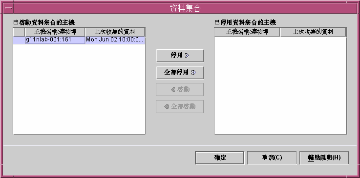

您可以使用此螢幕在主機上啟用或停用資料收集。「資料收集」對話方塊列出已啟用或停用資料收集的代理程式機器。
當主機符合以下要求時,該代理程式機器上的資料收集會依預設被啟用:
在主機上啟用資料收集後,左窗格中的表格會顯示資料收集的狀態,以及最近收集資料的時間。如果在上一次收集週期中未進行資料收集,則第一欄中會顯示警示。例如,如果主機在上一次收集週期期間未執行,便會出現這種情況。如果未出現警示,則說明已根據排程收集資料。最後一欄將列出最近收集資料的時間。
如果您剛剛安裝性能報告管理程式軟體,則該軟體可能需要一個小時的時間才能將收集時間顯示在表格中。一旦啟用資料收集,項目便會不斷被加入此表格。請參閱下圖以取得「資料收集」對話方塊的範例。
圖 5–2 「資料收集」對話方塊範例
標題為「資料收集」的對話方塊。上文有說明該圖形。
如果停用資料收集,主機名稱和最近收集時間將顯示在右窗格的表格中。此資訊會一直保留,直至解除安裝性能報告管理程式軟體,或將主機從拓樸或伺服器環境中移除。
您可以停止收集不再包含在報告中的任何代理機器上的資料。停用主機的資料收集後,您可以使用此螢幕稍後再次啟用它。
在主機上啟用或停用資料收集
  1. 從報告管理程式的「檔案」功能表中,選擇「資料」,然後選取「資料收集」。
    此時會開啟「資料收集」對話方塊。目前未收集其資料的所有主機會列示在右窗格中。目前正在收集其資料的所有主機會列示在左窗格中。
  2. 從相應的表格中選取主機名稱。
  3. 按一下「啟用」、「全部啟用」、「停用」及「全部停用」按鈕,以依需要移動主機名稱。
    若要停用資料收集,請將主機名稱從左表格移到右表格中。若要啟用資料收集,則進行相反操作。按一下「確定」後,您的選取才能生效。
  4. 按一下「確定」以儲存變更。
