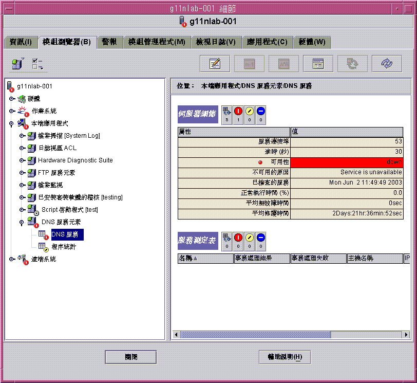

若要監視本端系統上的服務,服務可用性管理程式會使用服務元素模組。服務元素模組會依據您指定的配置參數定期發送服務請求。透過這種方式,可以同時確定服務的可用性和回應時間。服務可用性管理程式包含十種服務元素模組。若要獲得更多資訊,請參閱服務元素模組概述。下圖顯示 DNS 服務元素模組的範例。

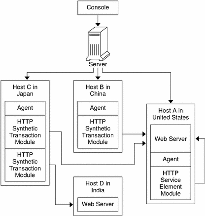

本範例中顯示有單一 Sun Management Center 伺服器和三個代理者:
主機 A 位於美國,Web 伺服器在執行中,已載入 HTTP 服務元素模組。
主機 B 位於中國大陸,已載入 HTTP 綜合事務處理模組。
主機 C 位於日本,已載入兩個 HTTP 綜合事務處理模組。
主機 D 位於印度,此主機沒有代理程式,Web 伺服器在執行中。
在此配置下,主機 A 的系統管理員可以監視在本端執行的 Web 伺服器。管理員還可以透過主機 B 和主機 C,對主機 A 上的 Web 伺服器之狀況和效能進行遠端檢查。這是因為主機 B 和主機 C 上載入的 HTTP 綜合事務處理模組可以支援此監視功能。
主機 D 有 Web 伺服器在執行,但沒有安裝代理程式。因此,系統管理員無法在本端監視它的服務。不過,可透過主機 C 遠端監視它的服務。因為主機 C 上載入的 HTTP 綜合事務處理模組可以支援遠端監視主機 D 上的 Web 伺服器。
