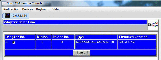

MegaRaid BIOS Config Utility Virtual Configuration 화면이 열립니다.

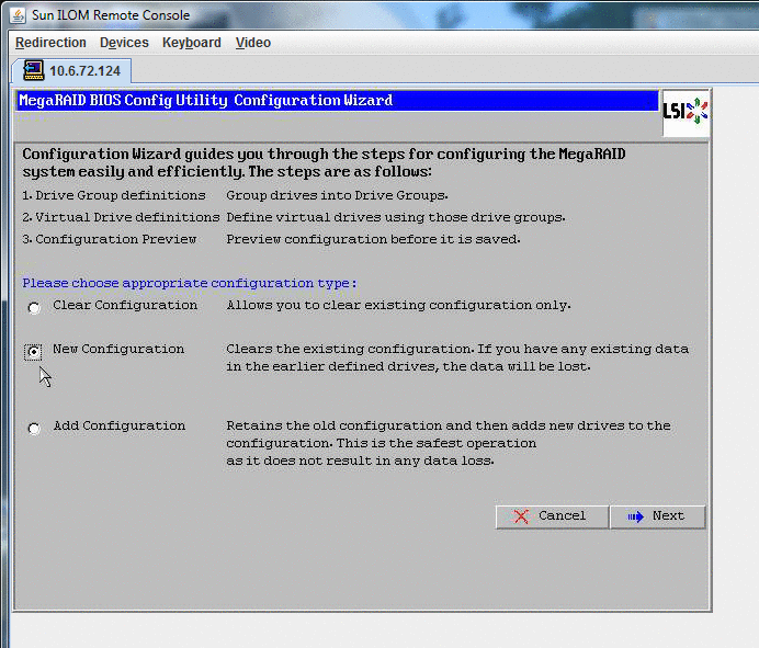

Automatic Configuration을 선택하면 시스템의 모든 하드 드라이브를 포함하는 단일 가상 드라이브가 만들어집니다. 둘 이상의 드라이브가 스트라이프 세트(RAID0)로 구성되어 결합된 저장 장치 공간에 대한 단일 가상 드라이브로 나타납니다. 이 경우 오류 지점이 여러 곳일 수 있으므로 바람직하지 않을 수 있습니다. 즉, 드라이브 하나에 오류가 발생하면 시스템이 부트되지 않습니다. 따라서 하나의 드라이브를 제외한 모든 드라이브를 제거해야 합니다. 또는 Manual Configuration을 사용하여 하드 드라이브 하나만 사용하는 가상 드라이브를 만들 수 있습니다.

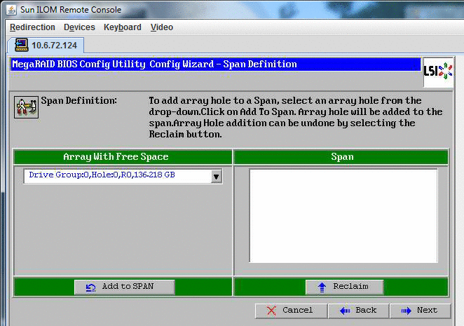

그러면 Drive Group0이 표시됩니다.
주 - Reclaim 버튼을 클릭하여 드라이브 그룹 선택을 실행 취소할 수 있습니다.

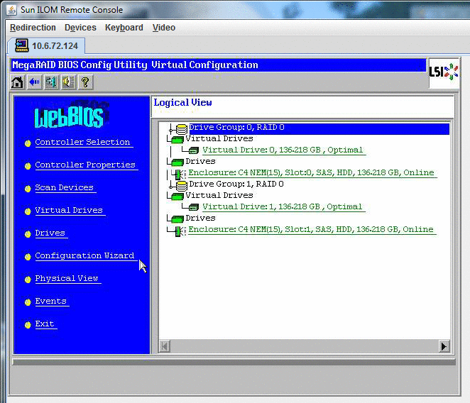

다음 그래픽에서는 Manual Configuration 옵션을 사용한 단일 가상 드라이브를 보여 줍니다.
