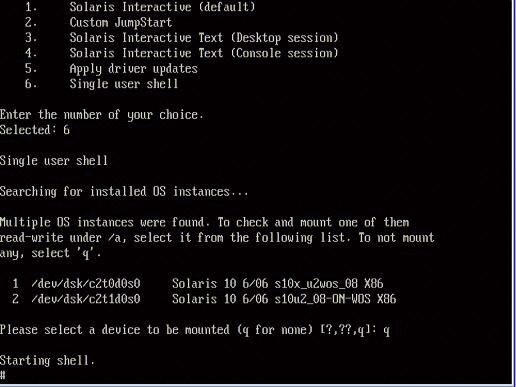

OS 인스턴스 마운팅에 대한 메시지가 나타나면 q를 선택합니다. OS 인스턴스를 마운트하지 않아야 합니다.
"Starting Shell" 메시지가 나타납니다. 다음 그림을 참조하십시오.

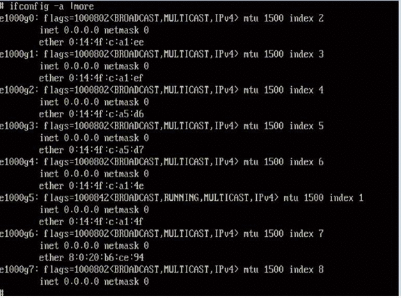

# ifconfig -a
Solaris의 명명된 인터페이스와 MAC 주소에 대한 출력이 나타납니다. 예:
위의 출력 샘플에서
첫 번째 열의 el000g# 항목은 Solaris의 명명된 논리적 인터페이스를 의미합니다. 출력의 이 첫 번째 열을 통해 Solaris에서 네트워크 인터페이스에 할당한 논리적 이름을 식별합니다.
두 번째 열(세 번째 행)에 있는 ether #:#:#:#:#:# 항목은 네트워크 포트의 물리적 MAC 주소 이름을 의미합니다.
예:
Solaris의 명명된 네트워크 인터페이스가 e1000g0인 물리적 MAC 주소는 0:14:4f:c:a1:ee입니다.
