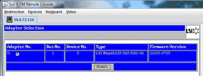

  8. 在 "Adapter Selection" 屏幕中,单击 "Start"。

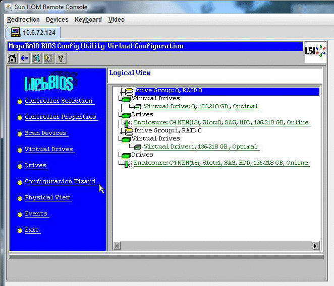

    此时,将打开 "MegaRaid BIOS Config Utility Virtual Configuration" 屏幕。
  9. 在 "MegaRaid BIOS Config Utility Virtual Configuration" 屏幕中,选择 "Configuration Wizard"。

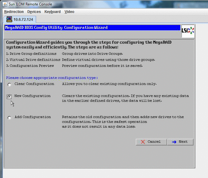

  10. 在 "Configuration Wizard" 屏幕中,选择 "New Configuration",然后单击 "Next"。

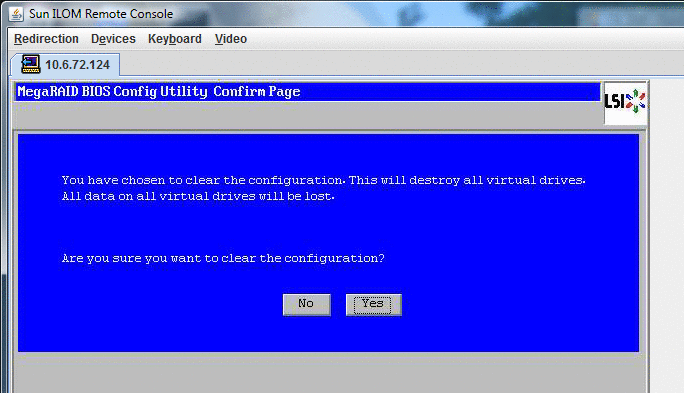

  12. 如果显示确认窗口,请单击 "Yes"。

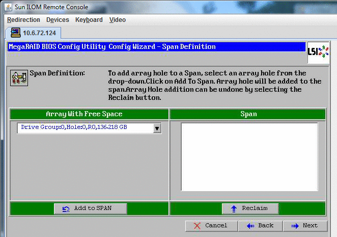

  16. 在 "Span Definition" 窗口中会显示驱动器组。单击 "Add to SPAN"。
  17. 在 span 中会显示驱动器组。单击 "Next"。

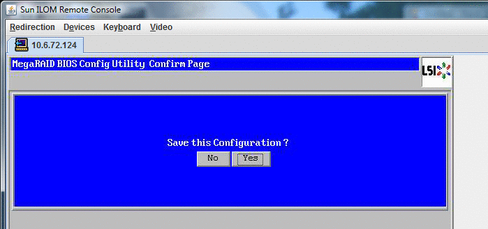

  22. 保存配置。
