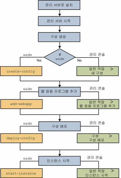

다음 순서도는 Web Server를 노드에 배포하는 방법을 간략하게 표현한 것입니다.
배포 프로세스에 대해서는 다음 절에서 설명합니다.
단일 노드에 Web Server를 배포하려면 다음 작업을 수행하여 시스템을 준비하십시오.
노드에 Web Server를 설치합니다.
Web Server를 설치하면서 Express 설치 옵션을 선택한 경우에는 다음 기본 항목이 작성됩니다.
Administration Server
HTTP Listener 하나와 가상 서버가 만들어진 기본 구성. 구성과 가상 서버의 이름은 호스트 이름과 같습니다.
기본 구성의 인스턴스
Web Server 설치에 대한 자세한 내용은 Sun Java System Web Server 7.0 Installation and Migration Guide의 2 장, Installing the Web Server를 참조하십시오.
지원되는 플랫폼 및 시스템 요구 사항에 대한 자세한 내용은 Sun Java System Web Server 7.0 릴리스 노트의 지원되는 플랫폼을 참조하십시오.
Administration Server를 시작합니다.
Administration Server가 지정된 SSL 포트에서 실행되기 시작합니다.
다음 절차를 수행하여 노드에 Web Server를 배포합니다.
기본 구성을 사용할 수도 있고 새 구성을 만들 수도 있습니다.
새 구성을 만드는 경우에는 구성에 고유한 이름을 지정합니다. 새 구성은 가상 서버와 기본 HTTP Listener를 만듭니다.
관리 콘솔을 사용하여 구성을 만드는 경우 마법사에서 새 인스턴스를 만들라는 내용의 프롬프트를 표시합니다. CLI를 사용하는 경우에는 create-instance 명령을 사용하여 구성의 인스턴스를 명시적으로 만들어야 합니다.
모든 구성은 <install_dir>/admin-server/ 디렉토리 아래에 있는 config-store 디렉토리에 저장됩니다.
config-store 디렉토리에 있는 파일을 편집하지 마십시오. 이 디렉토리에 있는 파일은 Sun Java System Web Server에서 내부용으로 만든 파일입니다.
수정된 구성을 배포합니다.
