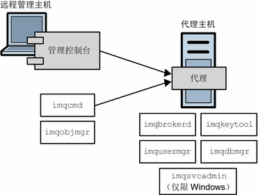

但是,您不能使用管理控制台执行以下任务:启动代理、创建代理群集、管理 JDBC 数据库或用户系统信息库、将代理作为 Windows 服务安装,以及生成 SSL 证书。 对于这些任务,您需要使用其他命令行实用程序(代理、数据库管理器、用户管理器、服务管理器以及密钥工具),这些实用程序不能远程操作,必须与所管理的代理在同一个主机上运行(请参见图 1–1)。
图 1–1 本地和远程管理实用程序
该图显示了 imqcmd 和 imqobjmgr 可以驻留在远程主机上,而其他所有实用程序必须驻留在代理的主机上。

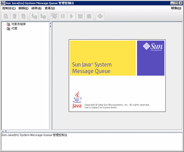

启动管理控制台
要启动管理控制台,请使用以下方法之一:
可能需要等待几秒钟,才会显示“管理控制台”窗口(请参见图 2–1)。
图 2–1 管理控制台窗口
Sun Java System Message Queue 的启动屏幕。树视图位于左窗格;内容位于右窗格。
请花几秒钟时间查看一下管理控制台窗口。该窗口包括位于顶部的菜单栏、紧挨在菜单栏下面的工具栏、左侧的浏览窗格、右侧的结果窗格(目前显示标识 Sun Java System Message Queue 产品的图形)以及底部的状态窗格。

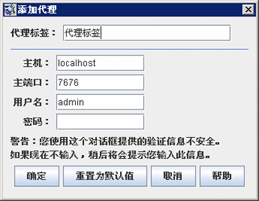

将代理添加到管理控制台
添加代理即在管理控制台中创建了对该代理的引用。添加代理之后,您就可以连接到它。
Procedure将代理添加到管理控制台
  1. 在“管理控制台”窗口的浏览窗格中单击“代理”项,然后从“动作”菜单中选择“添加代理”。
    或者,也可以在“代理”上单击鼠标右键,然后从弹出的上下文菜单中选择“添加代理”。无论在哪种情况下,都会显示“添加代理”对话框(图 2–3)。
    图 2–3 “添加代理”对话框
    “添加代理”对话框。按钮从左到右依次为:“确定”、“重置为默认值”、“取消”和“帮助”。
  2. 在“代理标签”字段中输入代理的名称。
    这样便提供了一个在管理控制台中标识代理的标签。
    请记下在对话框中指定的默认主机名 (localhost) 和主端口号 (7676)。以后在配置客户端用于创建此代理连接的连接工厂时,您必须指定这些值。
    在本练习之中,请在“代理标签”字段中键入名称 MyBroker。将“密码”字段保留为空;如果在连接时指定密码,则密码将会更安全。
  3. 单击“确定”添加代理并关闭该对话框。

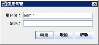

  1. 在“管理控制台”窗口的浏览窗格中单击该代理的名称,然后从“动作”菜单中选择“连接代理”。
    或者,也可以在代理的名称上单击鼠标右键,然后从弹出的上下文菜单中选择“连接代理”。无论在哪种情况下,都会显示“连接代理”对话框(图 2–5)。
    图 2–5 “连接代理”对话框
    “连接代理”对话框。按钮从左到右依次为:“确定”、“取消”和“帮助”。
  2. 输入连接代理时要使用的用户名和密码。
    该对话框最初显示默认用户名 admin。在实际环境中,应尽快设置安全的用户名和密码(请参见用户验证);在本练习中,使用默认值即可。
    与默认用户名关联的密码也是 admin;请在对话框的“密码”字段中键入它。这样,您就能以管理权限连接到该代理。
  3. 单击“确定”连接代理并关闭对话框。

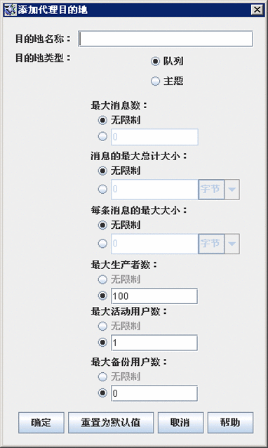

创建物理目的地
默认情况下,消息代理进行了如下配置:只要消息生成方或使用方试图访问不存在的目的地,则自动创建新的物理目的地。在软件开发环境中测试客户端代码时,这种自动创建的目的地非常便于使用。但在生产设置中,建议您禁用目的地自动创建功能,而要求所有目的地都由管理员明确创建。以下过程说明了如何将这种管理员创建的目的地添加到代理。
Procedure将物理目的地添加到代理
  1. 在“管理控制台”窗口的浏览窗格中,单击代理名称下的“目的地”项,然后从“动作”菜单中选择“添加代理目的地”。
    或者,也可以在“目的地”上单击鼠标右键,然后从弹出的上下文菜单中选择“添加代理目的地”。无论在哪种情况下,都会显示“添加代理目的地”对话框(图 2–8)。
    图 2–8 “添加代理目的地”对话框
    “添加代理目的地”对话框。按钮从左到右依次为:“确定”、“重置为默认值”、“取消”和“帮助”。
  2. 在“目的地名称”字段中输入物理目的地的名称。
    请记下为目的地指定的名称;以后在创建与此物理目的地对应的受管理对象时需要用到此名称。
    在本练习中,请键入名称 MyQueueDest。
  3. 选择“队列”或“主题”单选按钮,以指定要创建的目的地的类型。
    在本练习中,请选择“队列”(如果它未处于选中状态)。
  4. 单击“确定”添加物理目的地并关闭对话框。

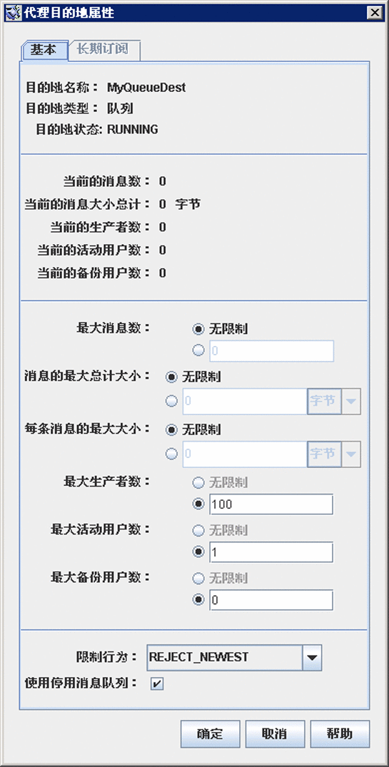

查看物理目的地属性
可以使用管理控制台“动作”菜单上的“属性”命令来查看或修改物理目的地的属性。
Procedure查看或修改物理目的地的属性
  1. 在“管理控制台”窗口的浏览窗格中,选择代理名称下的“目的地”。
    结果窗格中会显示可用物理目的地的列表,其中包括每个目的地的名称、类型及当前状态。
  2. 通过在结果窗格中单击某个物理目的地的名称来选择该物理目的地。
  3. 从“动作”菜单中选择“属性”。
    将显示“代理目的地属性”对话框(图 2–9),其中显示了有关选定物理目的地的当前状态和配置信息。可以使用此对话框更改各种配置属性,如该目的地可以容纳的消息、生成方和使用方的最大数量。
    图 2–9 “代理目的地属性”对话框
    “代理目的地属性”对话框。按钮从左到右依次为:“确定”、“取消”和“帮助”。
    在本练习中,不要更改目的地的任何属性。

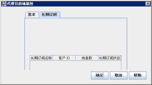

    对于主题目的地,“代理目的地属性”对话框中包含一个额外的“长期订阅”选项卡。单击此选项卡会显示“长期订阅”面板(图 2–10),其中列出了当前与给定主题关联的所有长期订阅的信息。
    图 2–10 “长期订阅”面板
    用于列出长期订阅信息的对话框。图采用文本进行说明。按钮从左到右依次为:“确定”、“取消”和“帮助”。
    可以使用“长期订阅”面板的“清除”和“删除”按钮执行下列操作:
    • 清除与长期订阅关联的所有待处理消息
    • 从主题中删除长期订阅
    “长期订阅”选项卡对于队列目的地是禁用的。

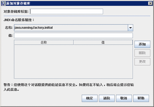

添加对象存储库
虽然可以使用管理控制台来管理对象存储库, 但不能使用它来创建对象存储库;将作为对象存储库的 LDAP 服务器或文件系统目录必须已事先存在。之后,可以将此现有对象存储库添加到管理控制台中,同时创建对它的引用,以便可以在控制台中对它执行操作。
注 –
本章中使用的样例应用程序假定对象存储库位于 C 驱动器上一个名为 Temp 的目录中。如果 C 驱动器上尚不存在名为 Temp 的文件夹,请先创建该文件夹,然后再继续完成以下练习。(在 Windows 以外的平台上,可以使用 /tmp 目录,该目录应该已经存在。)
Procedure将对象存储库添加到管理控制台
  1. 在“管理控制台”窗口的浏览窗格中单击“对象存储库”项,然后从“动作”菜单中选择“添加对象存储库”。
    或者,也可以在“对象存储库”上单击鼠标右键,然后从弹出的上下文菜单中选择“添加对象存储库”。无论在哪种情况下,都会显示“添加对象存储库”对话框(图 2–11)。
    图 2–11 “添加对象存储库”对话框
    “添加对象存储库”对话框。按钮从左到右依次为:“确定”、“清除”、“取消”和“帮助”。
  2. 在“对象存储库标签”字段中输入对象存储库的名称。
    这样便提供了一个用于在管理控制台中标识该对象存储库的标签。
    在本练习中,请键入名称 MyObjectStore。
  3. 输入要用于查找受管理对象的 JNDI 属性值:
    1. 从“名称”下拉菜单中选择要指定的属性名称。
    2. 在“值”字段中键入属性的值。
    3. 单击“添加”按钮添加指定的属性值。
      该属性及其值将显示在属性概要窗格中。
      重复步骤 a、b 和 c,根据需要设置任意多个属性。
      在本练习中,请将 java.naming.factory.initial 属性设置为:
      com.sun.jndi.fscontext.RefFSContextFactory
      将 java.naming.provider.url 属性设置为:
      file:///C:/Temp
      (或者,在 Solaris 或 Linux 平台上设置为 file:///tmp)。对于文件系统对象存储库,只需设置以上属性;有关 LDAP 存储库所需的属性值的信息,请参见LDAP 服务器对象存储库。
  4. 单击“确定”添加对象存储库并关闭对话框。

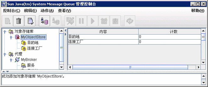

    新的对象存储库将显示在浏览窗格中的“对象存储库”下,如图 2–12 所示。对象存储库图标上的红色 X 表示该对象存储库当前未连接到管理控制台。
    图 2–12 管理控制台窗口中显示的对象存储库
    “Message Queue 管理控制台”窗口。在树视图窗格中,已选中对象存储库节点。
    在浏览窗格中单击对象存储库时,将在结果窗格中列出其内容。由于您尚未将任何受管理对象添加到对象存储库,因此对于目的地和连接工厂,“计数”列中都显示 0。

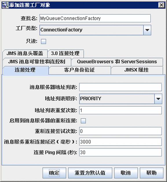

  2. 在“管理控制台”窗口的浏览窗格中,单击对象存储库名称下的“连接工厂”项,然后从“动作”菜单中选择“添加连接工厂对象”。
    或者,也可以在“连接工厂”上单击鼠标右键,然后从弹出的上下文菜单中选择“添加连接工厂对象”。无论在哪种情况下,都会显示“添加连接工厂对象”对话框(图 2–13)。
    图 2–13 “添加连接工厂对象”对话框
    “添加连接工厂对象”对话框,其中显示了“连接处理”选项卡。按钮从左到右依次为:“确定”、“重置为默认值”、“取消”和“帮助”。
  3. 在“查找名”字段中输入连接工厂的名称。
    客户端应用程序在通过 JNDI 查找连接工厂时将会使用该名称。
    在本练习中,请键入名称 MyQueueConnectionFactory。
  4. 从“工厂类型”下拉菜单中选择要创建的连接工厂的类型。
    在本练习中,请选择 "QueueConnectionFactory"。
  5. 单击“连接处理”选项卡。
    将显示“连接处理”面板,如图 2–13 所示。
  6. 在“消息服务器地址列表”字段中,填入此连接工厂将为其创建连接的代理的地址。
    地址列表可能包含一个代理,也可能包含多个代理(对于代理群集)。对于每个代理,它指定了代理的连接服务、主机名和端口号等信息。要指定的信息的实际性质和语法各不相同,这取决于要使用的连接服务;有关详细信息,请参见连接处理。
    在本练习中,无需在“消息服务器地址列表”字段中键入任何内容,因为样例应用程序 HelloWorldMessageJNDI 要求连接工厂使用默认情况下自动为其配置的标准地址列表属性(连接服务 jms、主机名 localhost 和端口号 7676)。
  7. 根据需要配置连接工厂的任何其他属性。
    除“连接处理”外,“添加连接工厂对象”对话框还包含许多其他面板,用于配置连接工厂的不同属性。
    在本练习中,不要更改任何其他设置。但是您可能会发现,依次单击其他选项卡来了解可以指定的配置信息种类很有好处。使用“帮助”按钮可以了解与这些配置面板的内容有关的详细信息。
  8. 单击“只读”复选框(如果适用)。
    这会锁定连接工厂对象的配置属性,使其只具有在创建时指定的值。无论是在客户端代码中通过编程方式,还是在命令行中通过管理方式,都不能覆盖只读受管理对象的属性。
    在本练习中,不要选中“只读”。
  9. 单击“确定”创建连接工厂,将其添加到对象存储库并关闭对话框。

  3. 从“动作”菜单中选择“属性”。
    将显示“连接工厂对象属性”或“目的地对象属性”对话框, 它们与“添加连接工厂对象”(图 2–13)或“添加目的地对象”( 图 2–14)对话框类似。 可以使用此对话框更改选定对象的配置属性。但请注意,您不能更改对象的查找名称;更改此名称的唯一方法是删除该对象,然后添加一个新的具有所需查找名称的受管理对象。
  4. 单击“确定”接受新的属性值并关闭对话框。
