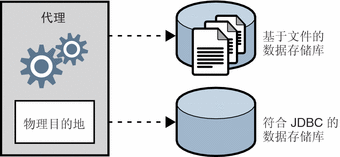

代理在发生故障后进行恢复时,需要重新创建消息传送操作的状态。 要执行此操作,代理必须将状态信息保存到持久性数据存储库中。代理在重新启动后,将使用保存的数据重新创建目的地和长期订阅,恢复持久性消息,回滚打开的事务,并为未传送的消息重新生成路由表。 然后它才能恢复消息传送。
Message Queue 既支持基于文件的持久性模块,也支持基于 JDBC 的持久性模块(请参见图 4–1)。基于文件的持久性存储使用单个文件来存储持久性数据;基于 JDBC 的持久性存储使用 Java 数据库连接 (Java Database Connectivity, JDBC™) 接口将代理连接到符合 JDBC 的数据存储库。虽然基于文件的持久性存储通常比基于 JDBC 的持久性存储快,但某些用户更希望使用 JDBC 存储库所提供的冗余和管理控制功能。代理配置属性 imq.persist.store(请参见表 14–4)指定使用两种持久性形式中的哪一种。
图 4–1 持久性数据存储库
该图显示了持久性服务使用基于平面文件的数据存储库,或使用基于 JDBC 的数据存储库。
基于文件的持久性
默认情况下,Message Queue 使用基于文件的持久性数据存储库,在这种存储库中使用单个文件来存储持久性数据,如消息、目的地、长期订阅和事务。 基于文件的持久性中列出了与基于文件的持久性相关的代理配置属性。

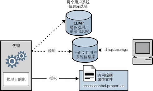

Message Queue 管理员负责设置代理在验证用户以及为用户授予操作权限时所需的信息。 安全属性中列出了与安全服务有关的代理属性。 布尔属性 imq.accesscontrol.enabled 充当一个主开关,用于控制是否在代理范围内应用访问控制;要进行更精细的控制,可以通过设置 imq.serviceName .accesscontrol.enabled 属性(其中,serviceName 是连接服务的名称,如表 4–1 所示)来覆盖特定连接服务的此设置:例如,imq.httpjms.accesscontrol.enabled。
图 4–2 显示了代理在提供验证和授权服务时所需的组件。 这些服务依赖于用户系统信息库,该系统信息库包含有关消息传送系统用户的以下信息: 用户名、密码和组成员资格。此外,为了给用户或组授予执行特定操作的权限,代理还会查询访问控制属性文件,该文件指定了用户或组可以执行的操作。可以使用配置属性 imq.accesscontrol.file.filename 为整个代理指定一个访问控制属性文件,也可以使用 imq.serviceName. accesscontrol.file.filename 为单个连接服务指定访问控制属性文件。
图 4–2 安全支持
该图显示了代理的安全服务既使用用户系统信息库,又使用访问控制属性文件。
如图 4–2 所示,您可以将用户数据存储在随 Message Queue 服务一起提供的平面文件用户系统信息库中,也可以将它们插入原有的轻量目录访问协议 (Lightweight Directory Access Protocol, LDAP) 系统信息库中:
代理的 imq.authentication.basic.user_repository 属性指定要使用的系统信息库的类型。通常,如果可伸缩性很重要,或者您需要让不同的代理共享系统信息库(例如,如果您使用的是代理群集),则最好使用 LDAP 系统信息库。有关设置平面文件或 LDAP 用户系统信息库的详细信息,请参见用户验证。

代理的持久性数据存储库保存有关物理目的地、长期订阅、消息、事务和确认的信息。默认情况下,Message Queue 代理被配置为使用基于文件的持久性存储库,但您可以将其重新配置为插入可通过 JDBC 驱动程序访问的任何数据存储库。代理配置属性 imq.persist.store(见表 14–4)指定使用两种持久性形式中的哪一种。

压缩物理目的地
如果使用基于文件的数据存储库作为消息的持久性存储库,则可以监视磁盘使用情况并在必要时压缩磁盘。
可构建基于文件的消息存储库,以便将消息存储在与保存它的物理目的地对应的目录中。在每个物理目的地的目录中,大多数消息都存储在一个由大小可变的记录组成的文件中。 (为减少文件碎片,大小超过可配置阈值的消息将存储在单独的文件中。)
由于各种大小的消息先持久化,然后从记录文件中删除,因此可能会在文件中形成漏洞,从而使得文件中的空闲记录无法再次使用。
为管理未使用的空闲记录,命令实用程序包含用于监视每个物理目的地的磁盘利用率的子命令,以及在磁盘利用率降低时用于回收空闲磁盘空间的子命令。

第 7 章 管理安全性
您可以配置用户系统信息库来验证用户、定义访问控制、配置用来加密客户端/代理通信的安全套接字层 (Secure Socket Layer, SSL) 连接服务,并设置代理启动时使用的密码文件。
本章包含以下各节:
用户验证
当用户尝试连接到代理时,代理将通过检查所提供的名称和密码来对用户进行验证。如果名称和密码与特定于代理的(每个代理均配置为需要查阅)用户系统信息库中的名称和密码相匹配,则允许该用户与代理建立连接。
您负责维护系统信息库中用户、用户组及用户密码的列表。各个代理实例可以使用不同的用户系统信息库。本节将说明如何创建、填充和管理系统信息库。
系统信息库可以是以下类型之一:
使用平面文件用户系统信息库
Message Queue 提供了一个平面文件用户系统信息库和一个命令行工具,即用户管理器实用程序 (imqusermgr),您可以使用它来填充和管理平面文件用户系统信息库。以下各节介绍平面文件用户系统信息库以及如何使用用户管理器实用程序来填充和管理该系统信息库。
创建用户系统信息库
平面文件用户系统信息库是特定于实例的。默认的用户系统信息库(名为 passwd)是为启动的每个代理实例自动创建的。此用户系统信息库所在的目录由与该系统信息库相关联的代理实例的名称标识(请参见附录 A, Message QueueTM 数据在特定平台上的位置):
   …/instances/instanceName/etc/passwd
创建的系统信息库具有两个条目。表 7–1 中的每一行显示一个条目。
表 7–1 用户系统信息库中的初始条目
用户名
密码
组
状态
admin
admin
admin
处于活动状态
guest
guest
anonymous
处于活动状态
这些初始条目使 Message Queue 代理安装后即可使用,不需要管理员的干预:
以下各节说明如何填充和管理平面文件用户系统信息库。

使用 LDAP 服务器管理用户系统信息库
要使用 LDAP 服务器来管理用户系统信息库,请执行以下任务:
编辑实例配置文件
要让代理使用目录服务器,请设置代理实例配置文件 config.properties 中某些属性的值。设置这些属性后,每当用户试图连接到代理实例或执行消息传送操作时,代理实例都会在 LDAP 服务器中查询有关用户和组的信息。
实例配置文件位于代理实例目录下的某个目录中。路径的格式如下:
/props/config.properties
有关实例目录在特定操作系统中的位置的信息,请参见附录 A, Message QueueTM 数据在特定平台上的位置
Procedure编辑配置文件以使用 LDAP 服务器
  1. 通过设置以下属性,指定您使用的是 LDAP 用户系统信息库:
    imq.authentication.basic.user_repository=ldap
  2. 设置 imq.authentication.type 属性,确定密码是以 Base64 (basic) 还是 MD5 (digest) 编码的形式从客户端传递给代理。使用 LDAP 目录服务器管理用户系统信息库时,必须将验证类型设置为 basic。例如,
    imq.authentication.type=basic
  3. 还必须设置控制 LDAP 访问的代理属性。这些属性存储在代理的实例配置文件中。安全服务对这些属性进行了讨论,安全属性对这些属性进行了总结。
    Message Queue 使用 JNDI API 与 LDAP 目录服务器进行通信。有关这些属性的语法及其所引用的术语的详细信息,请查阅 JNDI 文档。Message Queue 使用 Sun JNDI LDAP 提供者并使用简单验证。
    Message Queue 支持 LDAP 验证故障转移:可以指定要尝试进行验证的 LDAP 目录服务器列表(请参见 imq.user.repos.ldap.server 属性的参考信息)。
    有关说明如何设置 LDAP 用户系统信息库相关属性的示例,请参见代理的 config.properties 文件。
  4. 必要时,还需要编辑访问控制属性文件中的用户/组和规则。有关使用访问控制属性文件的详细信息,请参见用户授权:访问控制属性文件。
  5. 如果您希望代理在连接验证和组搜索时通过 SSL 与 LDAP 目录服务器进行通信,您需要在 LDAP 服务器中激活 SSL,然后在代理配置文件中设置以下属性:
    • 指定 LDAP 服务器进行 SSL 通信时所使用的端口。例如:
      imq.user_repository.ldap.server=myhost:7878
    • 将代理属性 imq.user_repository.ldap.ssl.enabled 设置为 true。
      使用多个 LDAP 目录服务器时,可以使用 ldap:// 指定每个额外的目录服务器。例如:
      imq.user_repository.ldap.server = myHost:7878 ldap:// otherHost:7878 …
      用空格分隔每个额外的目录服务器。对于其他与 LDAP 相关的属性,列表中的所有目录服务器必须使用相同的值。
为管理员设置访问控制
要创建管理用户,请使用访问控制属性文件指定能够创建 ADMIN 连接的用户和组。必须在 LDAP 目录中预定义这些用户和组。
能够创建 ADMIN 连接的任何用户或组都可以执行管理命令。
Procedure设置管理用户
  1. 将代理属性 imq.accesscontrol.enabled 设置为 true(默认值),以允许使用访问控制文件。
    imq.accesscontrol.enabled 属性允许使用访问控制文件。
  2. 打开访问控制文件 accesscontrol.properties。附录 A, Message QueueTM 数据在特定平台上的位置 中列出了该文件的位置。
    该文件包含一个如下所示的条目:
    service connection access control##################################connection.NORMAL.allow.user=*connection.ADMIN.allow.group=admin
    列出的条目是示例。请注意,admin 组存在于基于文件的用户系统信息库中,而非默认存在于 LDAP 目录中。您必须将在 LDAP 目录中定义的组的名称替换为要为其授予 Message Queue 管理员权限的组的名称。
  3. 要为用户授予 Message Queue 管理员权限,请按如下所示输入用户名:
    connection.ADMIN.allow.user= userName[[,userName2] …]
  4. 要为组授予 Message Queue 管理员权限,请按如下所示输入组名称:
    connection.ADMIN.allow.group= groupName[[,groupName2] …]
用户授权:访问控制属性文件
访问控制属性文件(ACL 文件)包含一些规则,用来指定用户和用户组可以执行的操作。您可以编辑 ACL 文件,将操作限定给某些用户和组。各个代理实例可以使用不同的 ACL 文件。
无论用户信息是放在平面文件用户系统信息库中还是放在 LDAP 用户系统信息库中,都会使用 ACL 文件。当客户端应用程序执行以下操作之一时,代理将会检查其 ACL 文件:
代理将检查 ACL 文件,以确定是授权生成请求的用户还是用户所属的组来执行该操作。
如果对 ACL 文件进行编辑,新的设置将在下一次代理检查该文件以验证授权时生效。编辑完文件后,不需要重新启动代理。
创建访问控制属性文件
ACL 文件是特定于实例的。每次启动代理实例时,都会在该实例目录中创建一个名为 accesscontrol.properties 的默认文件。该文件的路径为如下格式(请参见附录 A, Message QueueTM 数据在特定平台上的位置):
…/instances/brokerInstanceName/etc/accesscontrol.properties

用于监视目的的客户端的验证和授权控制与其他任何客户端都相同。只有用户信息保留在 Message Queue 用户系统信息库中的用户才能连接到代理。
您可以通过访问控制属性文件来限制对特定度量主题目的地的访问,从而提供更多保护,如用户授权:访问控制属性文件中所述。
例如,accesscontrol.properties 文件中的下列条目将拒绝除 user1 和 user2 之外的其他任何用户访问 mq.metrics.broker 度量主题。
topic.mq.metrics.broker.consume.deny.user=*
topic.mq.metrics.broker.consume.allow.user=user1,user2

数据存储库性能
Message Queue 既支持基于文件的持久性模块,也支持基于 JDBC 的持久性模块。基于文件的持久性使用单独的文件存储持久性数据。基于 JDBC 的持久性使用 Java 数据库连接 (Java Database Connectivity, JDBC™) 接口,并需要符合 JDBC 的数据存储库。基于文件的持久性通常比基于 JDBC 的持久性快;但是,某些用户对于符合 JDBC 的存储库所提供的冗余和管理控制更感兴趣。
如果是基于文件的持久性,您可以通过指定让持久性操作将内存中的状态与数据存储库同步,来最大限度地提高可靠性。这有助于消除因系统崩溃而导致的数据丢失,但代价是性能的下降。
