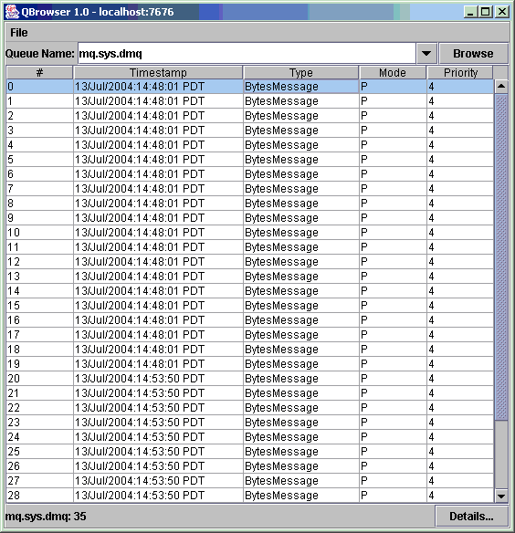

QBrowser 기본 창이 나타나면 대기열 이름 mq.sys.dmq를 선택한 다음 Browse를 누릅니다. 다음과 같은 목록이 나타납니다.
mq.sys.dmq에 대한 메시지를 표시하는 QBrowser. 각 메시지에는 번호, 타임스탬프, 유형, 모드 및 우선 순위가 있습니다.
메시지를 두 번 누르면 해당 메시지에 대한 세부 정보가 표시됩니다.

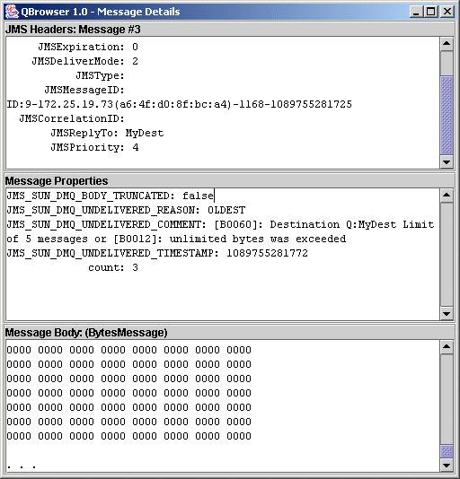

메시지 세부 정보 창. 위쪽 창에는 메시지가 표시되고 중간 창에는 해당 등록 정보가 표시되며 아래쪽 창에는 메시지가 포함되어 있습니다.
메시지에 대한 JMS_SUN_DMQ_UNDELIVERED_REASON 등록 정보 값이 EXPIRED인지 확인합니다.

문제의 원인을 확인하는 방법: QBrowser 데모 응용 프로그램을 사용하여 사용 불능 메시지 대기열의 내용을 살펴봅니다. QBrowser 데모의 플랫폼별 위치는 부록 A, 플랫폼별 Message QueueTM 데이터 위치를 참조하십시오. 또한 "예제 응용 프로그램 및 위치" 표를 참조하십시오.
다음은 Windows 플랫폼에서의 호출 예입니다.
cd \MessageQueue3\demo\applications\qbrowser java QBrowser
QBrowser 기본 창이 나타나면 대기열 이름 mq.sys.dmq를 선택한 다음 Browse를 누릅니다. "메시지 시간 초과 값이 만료됩니다."에서 이전에 표시된 것과 같은 목록이 나타납니다. "메시지 시간 초과 값이 만료됩니다."에 표시된 것처럼 아무 메시지나 두 번 누르면 해당 메시지에 대한 세부 정보가 표시됩니다
다음 메시지 등록 정보 값을 확인합니다.
JMS Headers에서 JMSDestination 값을 검토하여 메시지가 사용 불능 상태인 대상을 확인합니다.
문제를 해결하는 방법: 대상 제한을 늘립니다. 예를 들면 다음과 같습니다.
imqcmd update dst - n MyDest -o maxNumMsgs=1000
가능한 원인: 브로커 클럭과 생성자 클럭이 동기화되어 있지 않습니다.
문제의 원인을 확인하는 방법: QBrowser 응용 프로그램을 사용하여 사용 불능 메시지 대기열에 있는 메시지의 세부 정보를 살펴봅니다. JMS_SUN_DMQ_UNDELIVERED_REASON 값을 확인하여 원인이 EXPIRED인 메시지를 찾습니다.
브로커 파일에서 B2102, B2103, B2104 메시지 중 하나가 있는지 확인합니다. 이러한 모든 메시지는 가능한 클럭 스큐가 감지되었음을 보고합니다.
문제를 해결하는 방법: 시스템 자원 준비에 설명된 대로 시간 동기화 프로그램이 실행 중인지 확인합니다.
