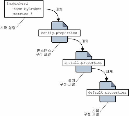

시작할 때 브로커는 다양한 구성 파일의 등록 정보 값을 병합합니다. 그림 4–4에 표시된 대로 파일은 인스턴스 구성 파일에 지정된 값이 설치 구성 파일에 지정된 값을 대체하고 이 값이 기본 구성 파일의 값을 대체하는 계층 형태로 이루어집니다. 계층의 맨 위에서는 imqbrokerd 명령의 명령줄 옵션을 사용하여 구성 파일에 지정된 등록 정보 값을 수동으로 대체할 수 있습니다.
