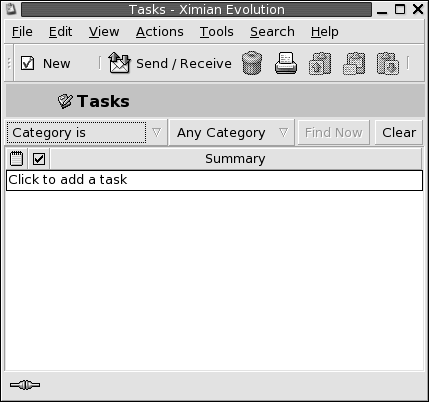

이 장에서는 Ximian Evolution의 작업을 사용하는 방법에 대해 설명합니다.
작업을 사용하여 작업을 만들거나 기존 작업을 볼 수 있으며 작업 목록을 정렬하거나 작업 상태를 변경할 수 있습니다.
그림 7–1은 일반적인 작업 창을 나타냅니다.
작업 창에서 작업은 테이블로 구성됩니다. 테이블 행에는 작업 정보가 표시됩니다. 열은 작업의 완료 상태와 요약 등 작업 정보 필드를 나타냅니다. 작업 창에는 기본적으로 다음 열이 왼쪽에서 오른쪽 순서로 표시됩니다.
