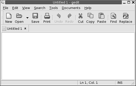

응용프로그램 창
응용프로그램을 시작하면 응용프로그램 창이 열립니다. 창 관리자는 응용프로그램 창에 프레임을 적용합니다. 기본적으로 응용프로그램 창의 위쪽 가장자리에는 제목 표시줄이 있습니다. 제목 표시줄에는 창에서 작업을 수행하는 데 사용할 수 있는 버튼이 들어 있습니다. 응용프로그램 창 프레임에 있는 버튼을 사용하면 창 메뉴 열기 또는 창 닫기 등의 작업을 수행할 수 있습니다. 창 메뉴를 통해 창에서 여러 가지 작업을 수행할 수 있습니다.
다음 그림에서는 일반적인 응용프로그램 창을 보여 줍니다.

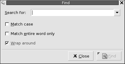

대화 상자 창
대화 상자 창은 정보나 명령을 입력할 수 있는 팝업 창입니다. 대화 상자는 창 프레임 안에 나타납니다.
프레임의 위쪽 가장자리를 사용하여 창에서 작업을 수행할 수 있습니다. 예를 들어 제목 표시줄을 사용하여 대화 상자를 이동할 수 있습니다. 프레임에는 다음 작업을 수행할 수 있는 버튼도 들어 있습니다.
창 메뉴 열기
대화 상자 창 닫기
일반적으로 응용프로그램 창에서 대화 상자 창을 엽니다. 대화 상자 창을 열면 해당 창이 나타나고 포커스를 갖게 됩니다. 일부 대화 상자 창에서는 대화 상자를 닫아야만 응용프로그램을 사용할 수 있습니다.
다음 그림에서는 일반적인 대화 상자 창을 보여 줍니다.

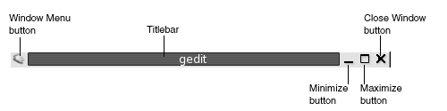

창 프레임은 창 주위의 테두리입니다. 창 프레임에는 제목 표시줄이 있습니다. 제목 표시줄에는 창에서 작업을 수행하는 데 사용할 수 있는 버튼이 들어 있습니다.
창 프레임에 여러 개의 테마를 적용할 수 있습니다. 테마는 프레임의 모양을 결정합니다. 모든 창 프레임에 대한 테마를 선택하려면 테마 환경 설정 도구를 사용합니다.
창 프레임을 사용하여 창에서 다양한 작업을 수행할 수 있습니다. 특히 제목 표시줄에는 여러 가지 버튼이 들어 있습니다. 다음 그림에서는 응용프로그램 창의 제목 표시줄을 보여 줍니다.
대화 상자 창에도 일부 창 프레임 제어 요소가 들어 있습니다. 표 5–1에서는 창 프레임에 있는 활성 제어 요소를 왼쪽에서 오른쪽 방향으로 설명합니다.
표 5–1 창 프레임 제어 요소
