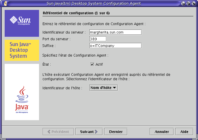

Identificateur du serveur (Server) : nom d'hôte du serveur LDAP.
Port du serveur (Port) : numéro de port du serveur LDAP.
Suffixe (BaseDn) : DN de base du référentiel LDAP.
État : état de Configuration Agent. Cette case à cocher permet d'activer ou de désactiver Configuration Agent. Pour pouvoir utiliser le référentiel de configuration, Configuration Agent doit être actif. L'activation inclut automatiquement l'enregistrement nécessaire avec inetd.
Pour activer ou désactiver manuellement Configuration Agent, connectez-vous en tant que racine et tapez la commande /usr/lib/apocd enable ou /usr/lib/apocd disable.
Identificateur de l'hôte (HostIdentifier) : peut être “HostName” ou “IPAddress”. L'identificateur défini doit être configuré pour correspondre au contenu de l'attribut LDAP utilisé pour identifier les hôtes. Cet attribut est défini dans les fichiers de mappage sous la forme Host/UniqueIdAttribute.

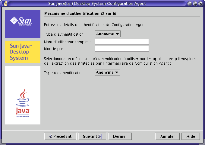

Type d'authentification de Configuration Agent : peut être “Anonyme” ou “Simple”. Si vous sélectionnez “Anonyme”, les champs Nom d'utilisateur complet et Mot de passe sont automatiquement désactivés.
Nom d'utilisateur complet (AuthDn) : DN complet d'un utilisateur ayant des droits d'accès en lecture et en recherche dans le référentiel.
Si l'accès anonyme est activé dans le répertoire, ce paramètre peut rester vide.
Mot de passe (Password) : mot de passe d'un utilisateur LDAP enregistré.
Type d'authentification pour les applications (AuthType) : peut être “Anonyme” ou “GSSAPI”, selon le mode d'authentification des utilisateurs employé par le serveur LDAP.
