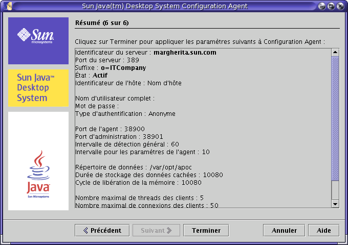

À l'exception des paramètres “Répertoire de données” et “Délai d'expiration de connexion”, les paramètres de fonctionnement stockés sur le serveur LDAP par le biais de Configuration Manager prennent automatiquement effet lors du prochain cycle de détection des changements de la configuration de l'agent (voir DaemonChangeDetectionInterval).
Tous les paramètres modifiés en local nécessitent le rechargement ou le redémarrage de Configuration Agent. Cette opération s'effectue automatiquement si vous utilisez l'assistant de configuration.
Pour redémarrer manuellement Configuration Agent, assurez-vous qu'aucune application client n'est en cours d'exécution, connectez-vous en tant que racine, puis tapez la commande /usr/lib/apoc/apocd restart.
