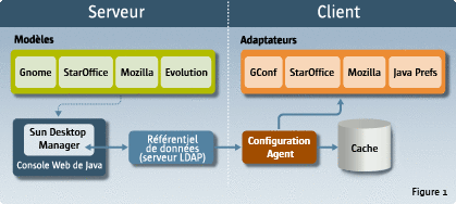

Desktop Manager s'articule autour des composants suivants :
Référentiels de configuration : ils servent à stocker les profils de configuration et les structures organisationnelles.
Outils de gestion : ils désignent à la fois l'interface graphique (IG) d'administration Web de Desktop Manager et l'interface de ligne de commande (CLI). C'est grâce à ces outils que vous pouvez créer, modifier, supprimer et assigner des profils de configuration.
Les outils de gestion accèdent aux données d'un référentiel de configuration et se servent des modèles pour afficher les données dans une fenêtre de navigateur.
Configuration Agent et adaptateurs : Configuration Agent se charge de récupérer et de mettre en mémoire cache les paramètres de configuration dans les référentiels de configuration pour les applications de l'utilisateur. Les adaptateurs ont pour rôle d'appliquer les paramètres. Configuration Agent et les adaptateurs doivent être installés sur tous les clients.
Modèles : ils procèdent au rendu des données de configuration dans la fenêtre d'un navigateur Web.

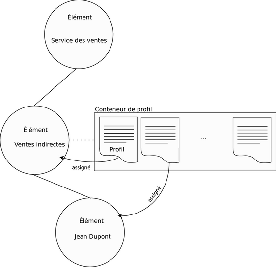

Les profils de configuration sont stockés au niveau du nœud d'un élément au sein de la structure d'une organisation ou d'un domaine.
L'assignation des profils consiste à associer les données de configuration du profil à un élément particulier. Cela ne concerne que les éléments dans lesquels le profil est stocké ou les éléments qui se trouvent en dessous de l'élément de stockage dans la hiérarchie.
Desktop Manager attribue aussi une priorité à chaque profil de configuration. Le niveau de priorité détermine l'ordre d'assignation des profils lors de la création des données de configuration du profil (voir Construction des données de configuration du profil). Vous ne pouvez, en aucun cas, stocker plusieurs profils de configuration avec une priorité identique au sein d'un même élément.
Vous avez la possibilité également d'utiliser Desktop Manager pour enregistrer des profils de configuration locaux spécifiques aux utilisateurs directement sur les ordinateurs de bureau.
Assignations : ce type de données permet d'établir la relation entre un ou plusieurs éléments d'une organisation et un profil. Les affectations définissent les éléments de l'organisation ou du domaine auxquels les données de configuration peuvent s'appliquer.
Les éléments enfants héritent des affectations de l'élément parent dans la hiérarchie de l'organisation.

Les outils de gestion offrent une interface graphique Web et une interface de ligne de commande très pratiques pour gérer les données de configuration. Les outils s'appliquent uniquement au référentiel de configuration et il n'est pas nécessaire d'exécuter les agents.
Si vous optez pour un référentiel de configuration LDAP, vous pouvez déployer les outils de gestion sur un système indépendant de celui où figure le service LDAP. Si vous préférez utiliser le référentiel à base de fichiers, les outils de gestion exigent un accès direct et des autorisations de lecture/écriture dans le référentiel pour l'utilisateur hors accès ou l'utilisateur sous le nom duquel la Console Web de Java est exécutée. Autrement dit, les outils doivent faire partie du même système que le référentiel ou bien celui-ci doit être un montage NFS avec des droits d'accès en lecture/écriture pour les outils. L'utilisateur hors accès, qui doit être créé au moment de l'installation des outils, se charge d'exécuter l'interface graphique de Desktop Manager.
Vous avez besoin des outils de gestion pour créer, supprimer, modifier et assigner les profils (ou pour annuler leur assignation). Ces outils ne sont pas prévus, en revanche, pour ajouter, supprimer et modifier des éléments dans la hiérarchie (ajouter des utilisateurs, par exemple).
Desktop Manager utilise des modèles pour afficher, définir et imposer les paramètres de configuration du référentiel de configuration et effectuer leur rendu dans l'interface graphique. Les modèles sont déployés par les outils de gestion Web.
Pour plus d'informations au sujet des modèles, consultez le Sun Desktop Manager 1.0 Developer Guide.
Pour accéder aux données de configuration à partir de Desktop Manager, un logiciel client de bureau a recours à Desktop Manager Configuration Agent. Configuration Agent communique avec le référentiel des données de configuration distantes ainsi qu'avec les adaptateurs et intègre les données dans des systèmes de configuration spécifiques. Les systèmes de configuration actuellement pris en charge sont GConf, Java Preferences, Mozilla Preferences et StarOffice Registry.
Les adaptateurs de configuration recherchent les données qui les intéressent en interrogeant Configuration Agent, puis fournissent les données aux applications. Ils doivent être installés sur chacun des clients à gérer de façon centralisée.

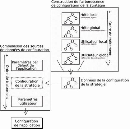

Les paramètres d'application définis par un utilisateur sur un hôte sont calculés en deux étapes. L'arborescence de configuration du profil est construite, puis les sources des données de configuration sont combinées.
Ces données correspondent au profil de configuration d'une application utilisateur exécutée sur un hôte spécifique.
Les unités organisationnelles d'une organisation, ainsi que les utilisateurs, sont conservés dans le référentiel de configuration dans un ordre hiérarchique. Il en est de même pour les composants de domaine.
Les profils de configuration sont assignés à des éléments dans les hiérarchies. Ils sont hérités par les enfants des éléments respectifs.

La construction de la configuration du profil respecte les règles suivantes :
Ordre de traitement : l'ordre dans lequel les profils sont fusionnés est important. Le jeu de profils de configuration Hôte local est traité en premier, avant les jeux Hôte global, Utilisateur local et Utilisateur global.
Si un jeu comporte plusieurs profils de configuration, le numéro de priorité associé à chaque profil détermine sa place dans le processus de traitement, le plus petit numéro étant traité en premier.
Propriétés et valeurs : une propriété est un élément de la configuration qu'il est possible de définir, comme par exemple la “couleur d'arrière-plan”. Une valeur correspond à ce que vous assignez à une propriété. “Blanc” est une des valeurs possibles pour la propriété “couleur d'arrière-plan”, par exemple.
Si une nouvelle propriété est introduite par un profil, la propriété et sa valeur sont ajoutées à l'arborescence de configuration fusionnée.
Si une propriété possède une valeur signalée comme imposée, la nouvelle valeur est stockée dans l'arborescence fusionnée. Les nouvelles valeurs de la propriété définies dans d'autres profils sont ignorées.
Si la valeur définie dans un profil en cours de traitement diffère de celle existant déjà pour une propriété, la nouvelle valeur est assignée à la propriété.
Les données de configuration provenant des trois différentes sources de données de configuration doivent être combinées pour fournir à l'application utilisateur un jeu de paramètres unique au moment de l'exécution.
Les données de configuration émanant du fournisseur de configuration par défaut sont lues de manière à établir une arborescence de configuration.
Les données de configuration du profil sont générées en fonction de l'utilisateur et de l'hôte de l'application cliente.
Une arborescence de configuration est construite après lecture des paramètres utilisateur.
Les trois arborescences sont combinées pour constituer les paramètres de configuration utilisés par l'application. Les règles suivies au cours de cette procédure sont les mêmes que celles utilisées pour établir les données de configuration du profil.
Les adaptateurs de l'application se serviront de l'arborescence obtenue pour fournir les paramètres de configuration.
