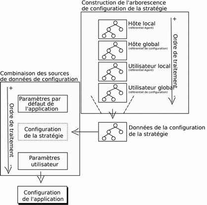

La construction de la configuration du profil respecte les règles suivantes :
Ordre de traitement : l'ordre dans lequel les profils sont fusionnés est important. Le jeu de profils de configuration Hôte local est traité en premier, avant les jeux Hôte global, Utilisateur local et Utilisateur global.
Si un jeu comporte plusieurs profils de configuration, le numéro de priorité associé à chaque profil détermine sa place dans le processus de traitement, le plus petit numéro étant traité en premier.
Propriétés et valeurs : une propriété est un élément de la configuration qu'il est possible de définir, comme par exemple la “couleur d'arrière-plan”. Une valeur correspond à ce que vous assignez à une propriété. “Blanc” est une des valeurs possibles pour la propriété “couleur d'arrière-plan”, par exemple.
Si une nouvelle propriété est introduite par un profil, la propriété et sa valeur sont ajoutées à l'arborescence de configuration fusionnée.
Si une propriété possède une valeur signalée comme imposée, la nouvelle valeur est stockée dans l'arborescence fusionnée. Les nouvelles valeurs de la propriété définies dans d'autres profils sont ignorées.
Si la valeur définie dans un profil en cours de traitement diffère de celle existant déjà pour une propriété, la nouvelle valeur est assignée à la propriété.
