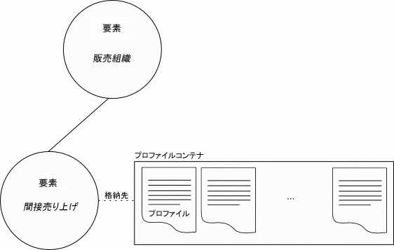

構成プロファイルは、組織構造またはドメイン構造の要素ノードに保存されます。

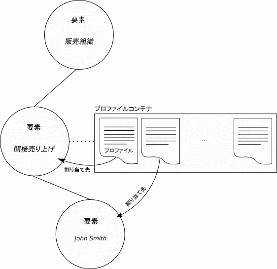

プロファイルの割り当てによって、プロファイルに含まれる構成データが要素に関連付けられます。プロファイルを割り当てることができるのは、プロファイルを保存する要素、または階層において保存要素の下位にある要素だけです。
Desktop Manager は、構成プロファイルとともに優先順位も保存します。優先順位は、プロファイル構成データを作成したときにプロファイルが割り当てられる順序を決定します (「プロファイル構成データの構造」を参照)。複数の構成プロファイルを同じ優先順位で要素に保存することはできません。
ローカルのユーザー固有の構成プロファイルをデスクトップマシンに直接保存するために Desktop Manager を使用することもできます。
割り当て: 割り当ては、組織の 1 つまたは複数の要素とプロファイルの関係を定義します。割り当てによって、構成データが適用可能な組織またはドメインの要素が定義されます。
組織階層において、子要素は親要素の割り当てを継承します。
