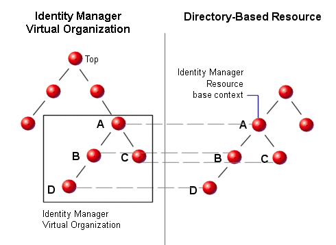

「ディレクトリジャンクション」は、階層的に関連する一連の組織で、ディレクトリリソースの実際の階層型コンテナのセットをミラー化したものです。ディレクトリリソースは、階層型コンテナを使用して、階層的な名前空間を使用するリソースです。ディレクトリリソースの例には、LDAP サーバーおよび Windows Active Directory リソースがあります。
ディレクトリジャンクション内の各組織は、仮想組織です。ディレクトリジャンクションの最上位の仮想組織は、リソース内に定義されたベースコンテキストを表すコンテナをミラー化したものです。ディレクトリジャンクション内の残りの仮想組織は、最上位の仮想組織の直接または間接的な子であり、定義済みリソースのベースコンテキストコンテナの子であるディレクトリリソースコンテナのいずれかをミラー化しています。この構造を図 6–2 に示します。
ディレクトリジャンクションは、既存の Identity Manager 組織構造の任意の場所に接合することができます。ただし、ディレクトリジャンクションは既存のディレクトリジャンクション内またはその下で接合することはできません。
