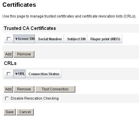

    1. 管理者インタフェースで、「セキュリティー」を選択し、「証明書」を選択します。「証明書」ページが表示されます。
      図 6–6 「証明書」ページ
      「証明書」ページの例を示す図
    2. 「信頼できる認証局証明書」領域で、「追加」をクリックします。「証明書のインポート」ページが表示されます。
    3. 信頼できる証明書を参照および選択して、「インポート」をクリックします。
      選択した証明書が、信頼できる証明書のリストに表示されます。

    1. 「証明書」ページの「CRL」領域で、「追加」をクリックします。
    2. CA の CRL の URL を入力します。
      注 –
      • 証明書失効リスト (CRL) は、失効したか有効ではない証明書シリアル番号のリストです。
      • CA の CRL の URL は http または LDAP にすることができます。
      • CRL 配布先の URL は CA ごとに異なりますが、CA 証明書の「CRL 配布点」拡張を参照して決めることができます。
  5. 「テスト接続」をクリックして、URL を確認します。
  6. 「保存」をクリックします。
