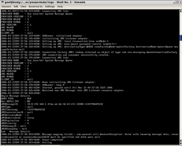

    続いて、JMS リスナーアダプタがデバッグモードで実行され、次のようなデバッグ情報をファイルに生成します。
    デバッグ情報ファイルの例
