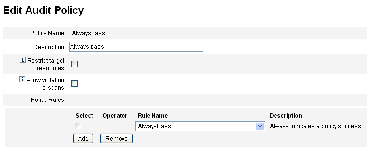

監査ポリシーに関する一般的な編集タスクは次のとおりです。
ポリシーの編集ページ
監査ポリシー名の列でポリシーの名前をクリックして「監査ポリシーの編集」ページを開きます。このページでは、監査ポリシーに関する情報が次の領域に分類されています。
ページのこの領域では、次の操作を行うことができます。
注 –
この製品で既存の規則を直接編集することはできません。Identity Manager IDE または XML エディタを使用して規則を編集し、これを Identity Manager にインポートします。その後、以前のバージョンの規則を削除して、改訂バージョンの規則を追加します。
監査ポリシーの説明の編集
監査ポリシーの説明を編集するには、「説明」フィールド内のテキストを選択し、新しいテキストを入力します。
オプションの編集
オプションの作業として、「ターゲットリソースを制限」オプションまたは「違反の再スキャンを許可」オプションを選択するか、選択解除します。
ポリシーの規則の削除
ポリシーの規則を削除するには、規則名の前にある「選択」ボタンをクリックし、「削除」をクリックします。
ポリシーへの規則の追加
「追加」をクリックして新しいフィールドを追加し、そのフィールドで、追加する規則を選択します。
ポリシーで使用する規則の変更
「規則名」列で、選択リストから別の規則を選択します。

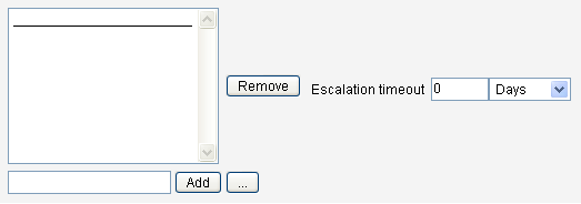

「是正者」領域
図 14–8 に、ポリシーにレベル 1、レベル 2、およびレベル 3 の是正者を割り当てる、「是正者」領域の一部を示します。
図 14–8 「監査ポリシーの編集」ページ: 是正者の割り当て
「監査ポリシーの編集」ページの「是正者の割り当て」領域を示す図
是正者の削除または割り当て
ユーザー ID を入力して 1 つ以上の是正レベルに対して是正者を選択し、「追加」をクリックします。ユーザー ID を検索するには、「...」ボタンをクリックします。少なくとも 1 人の是正者を選択する必要があります。
是正者を削除するには、リストでユーザー ID を選択し、「削除」をクリックします。
エスカレーションタイムアウトの調整
タイムアウト値を選択し、新しい値を入力します。デフォルトでは、タイムアウト値は設定されていません。
注 –
選択した最高レベルの是正者に対してエスカレーションタイムアウト値を指定した場合、エスカレーションがタイムアウトすると、リストから作業項目が削除されます。

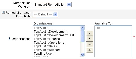

是正ワークフローと組織の領域
図 14–9 に、監査ポリシーの是正ワークフローと組織を指定する領域を示します。
図 14–9 「監査ポリシーの編集」ページ: 是正ワークフローと組織
「監査ポリシーの編集」ページの「是正ワークフローと組織」領域を示す図
是正ワークフローの変更
ポリシーに割り当てられたワークフローを変更するには、オプションリストから別のワークフローを選択します。デフォルトでは、ワークフローは監査ポリシーに割り当てられません。
注 –
監査ポリシーにワークフローが割り当てられていない場合、違反はどの是正者にも割り当てられません。
リストから是正ワークフローを選択し、「保存」をクリックします。
是正ユーザーフォーム規則の選択
オプションの作業として、是正によってユーザーを編集する際に適用されるユーザーフォームを生成する規則を選択します。
組織の閲覧許可の割り当てまたは削除
この監査ポリシーを使用できる組織を調整し、「保存」をクリックします。
