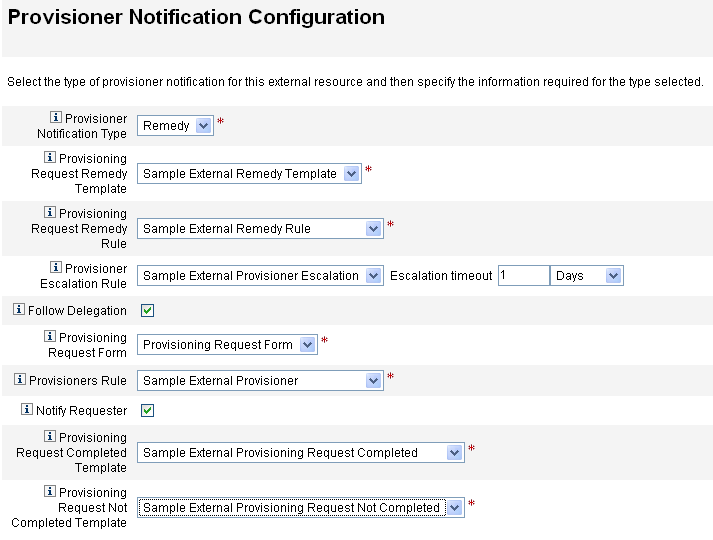

プロビジョニングツールへの Remedy チケットを作成および送信するには、次の手順に従います。
  1. 「プロビジョニング担当者への通知のタイプ」メニューから「Remedy」を選択します。次の図に示すように、さらにオプションが表示されます。
    図 5–18 「プロビジョニング担当者への通知設定」ページ: 「Remedy」通知タイプ
    「Remedy」通知タイプの「Provisioner Notification」ページの例を示す図
  2. 次のオプションを設定します。
    • 「プロビジョニングリクエストの Remedy テンプレート」。メニューから「Sample External Remedy Template」を選択します。

    • 「プロビジョニングリクエストの Remedy 規則」。Remedy の設定を定義するには、このメニューからルールを選択する必要があります。

    • 「委任に従う」。Identity Manager でプロビジョニングツールに対して定義された委任に従う場合は、このボックスをチェックします。
    • 「プロビジョニング担当者のエスカレーション規則」(省略可能)。指定されたタイムアウト期間の前に現在のプロビジョニングツールが要求に応答しなかった場合に、その要求のエスカレーション先となるプロビジョニングツールの決定規則を選択します。

    • 「エスカレーションタイムアウト」。プロビジョニング要求を次のプロビジョニングツールにエスカレーションするまで待機する最大時間を指定します。

    • 「プロビジョニングリクエストフォーム」。外部リソースのプロビジョニングツールがプロビジョニング要求を完了または未完了としてマークするために使用できるフォームを選択します。
    • 「プロビジョニング担当者の規則」。この外部リソース要求に対して 1 人以上のプロビジョニングツールを決定するルールを選択します。

    • 「リクエストした人への通知」。要求が完了したとき、または完了しないときに、要求元に電子メールを送信する場合は、このボックスをチェックします。このオプションを有効にすると、次の追加フィールドが表示されます。
      • 「プロビジョニングリクエストの完了テンプレート」。要求が完了したときに使用する電子メールテンプレートを選択します。
      • 「プロビジョニングリクエストの未完了テンプレート」。要求が完了しないときに使用する電子メールテンプレートを選択します。

  3. 「保存」をクリックします。
    「設定」ページに、引き続き別の設定タスクを実行できることが示されます。
  4. 「リソース」->「リソースのリスト」タブに移動します。これで、この設定に基づいて個々の外部リソースを作成する準備ができました。手順については、「外部リソースの作成」を参照してください。
