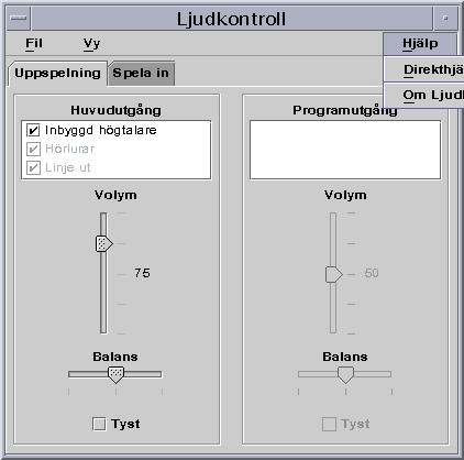

Det finns tre menyer att välja mellan:
Fil – Här anger du om mixerläget ska vara aktiverat (det är aktiverat som standard). Mixerläget ger dig möjlighet att lyssna på två ljudkanaler samtidigt. När du använder mixerläget kan du till exempel lyssna på en massändning från Sun Microsystems och ändå höra ljudsignalen som signalerar att du har fått e-post. Följande illustration visar hur det ser ut när mixerläget är aktiverat.
Fil-menyn är också den meny där du hittar kommandot Avsluta som du använder när du vill stänga Ljudkontroll.
Visa – Här styr du inkommande och utgående ljud. Med programkontrollen växlar du mellan att visa och dölja alla huvud- och programprocesser.
Hjälp – Här kan du få hjälp med funktioner i Ljudkontroll. Följande illustration visar Hjälp-menyn.
