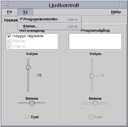

På fliken Uppspelning kan du ställa in parametrar för utgående ljud för enskilda processer. Du kommer åt dem genom att välja alternativet för programkontroll på Visa-menyn när fliken Uppspelning visas. De nya kontrollerna är desamma som de som ingår för uppspelning, förutom att de kan användas för en process i taget i stället för hela utenheten. Processer som utnyttjar ljudfunktionen visas i listrutan längst upp på panelen. Genom att markera en process kan du ställa in volym och balans och stänga av ljudet för just den processen. Om du har flera ljudkanaler kan du anpassa volym och balans för varje kanal individuellt.
