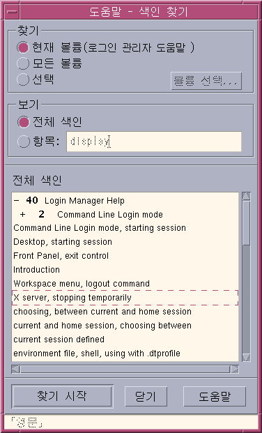

책과 마찬가지로, 도움말 볼륨에는 어떤 문제에 대하여 도움말 주제들을 찾을 수 있는 중요 단어 및 구의 색인이 있습니다. 현재 볼륨, 선택 볼륨 또는 시스템에서 사용가능한 모든 도움말 볼륨의 색인을 찾아보거나 검색할 수 있습니다.
그림 3–9 색인 검색 대화 상자
Graphic
도움말 색인은 단일 볼륨이라도 매우 클 수 있기 때문에 색인 항목은 확장 및 축소할 수 있습니다. + (플러스) 부호는 색인 항목이 하나 이상의 도움말 주제와 관련되었음을 나타냅니다. 숫자는 도움말 주제 수를 나타냅니다. 색인 항목을 눌러 주제를 나열할 수 있습니다.
예를 들어, 단어“display”에 대한 색인 검색 결과가 그림 3–9에 나와 있습니다. -36 접두어는 키워드 “display”가 들어 있는 색인 항목이 36개 있다는 것을 의미합니다. +(플러스) 표시된 제목을 누르면 목록이 확장되고 +(플러스)는 -(마이너스)로 변경됩니다. 표에서 보여지는 마지막 색인 항목은 이런 방식으로 확장되었습니다.

  1. 색인을 열려면, 색인 버튼을 누르십시오.
    색인은 현재 도움말 볼륨에 대한 모든 항목을 나열합니다. 모든 볼륨을 선택하여 가능한 모든 도움말 볼륨에 대한 색인을 열람하거나 선택을 선택하여 특정 볼륨만을 선택할 수 있습니다.
  2. 필드의 항목을 선택하여 찾는 단어 또는 구를 입력한 다음 Return 키를 누르십시오.
    색인 검색은 대소문자를 구분하지 않습니다. * (별표)와 ? (물음표)와 같은 와일드카드를 사용할 수 있습니다(아래 패턴 검색 참조).
  3. 열람하려는 색인 항목을 선택하십시오.
    항목의 앞에 +(플러스) 기호가 있으면, 목록이 확장되어 추가 선택사항을 보여 줍니다. 그 다음 도움말 주제를 선택하십시오.
    원하는 만큼의 주제를 열람할 수 있습니다.
  4. 완료되면 닫기를 누르십시오.
