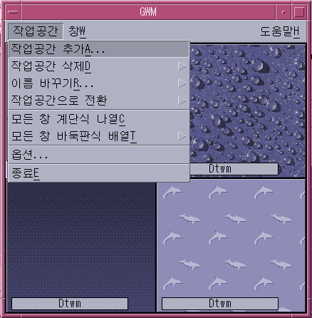

그래픽 작업 공간 관리자를 사용하여 작업 공간 "제어판"을 동작할 수 있습니다. 이 패널은 데스크탑에서 각 작업 공간의 미니어처 영상이 들어 있는 창을 표시합니다. 작업 공간은 작성, 삭제, 이름 바꾸기, 바둑판식 또는 계단식 나열을 할 수 있습니다. 응용프로그램 창은 이동(작업 공간 내부 또는 작업 공간 간), 종료, 최소화 또는 최대화할 수 있습니다.
그래픽 작업 공간 관리자는 데스크탑 또는 명령줄에서 시작할 수 있습니다.
데스크탑을 마우스 오른쪽 단추로 눌러 작업 공간 메뉴를 여십시오.
응용프로그램을 선택하십시오.
응용프로그램 관리자를 선택하십시오.
Desktop_Apps를 두 번 누르십시오.
GWM을 두 번 누르십시오.
명령줄에 sdtgwm을 입력하십시오.
그래픽 작업 공간 관리자를 사용하여 수행할 수 있는 작업은 많습니다.
작업 공간 메뉴에서 이름 바꾸기를 선택하십시오.
부속 메뉴에서 이름을 바꿀 작업 공간을 선택하십시오.
작업 공간 이름 바꾸기 대화 상자에 새 이름을 입력하십시오.
확인을 누르십시오.
이 작업은 현재 작업 공간에서 실행됩니다.
작업 공간 메뉴에서 모든 창을 계단식으로 나열을 선택하십시오.
작업 공간 메뉴에서 옵션을 선택하십시오.
옵션 대화 상자에 대한 자세한 내용은 그래픽 작업 공간 관리자 옵션 대화 상자를 참조하십시오.
그래픽 작업 공간 관리자에서 창을 선택하십시오.
창 메뉴에서 창 닫기를 선택하십시오.
(선택) 닫으려는 창이 응용프로그램을 포함하는 유일한 창이라면 확인 대화 상자가 나타납니다. 창 닫기를 계속하려면 확인을 누르십시오.
창 메뉴에서 작업 공간으로 이동을 선택하십시오.
부속 메뉴에서 창을 이동하려는 작업 공간을 선택하십시오. 모든 작업 공간을 선택할 수도 있습니다.
창 메뉴에서 작업 공간 차지를 선택하십시오.
부속 메뉴에서 작업 공간을 선택하십시오.
복수 작업 공간은 Control 키를 누르고 추가 작업 공간을 선택하여 선택할 수 있습니다.
확인을 누르십시오.

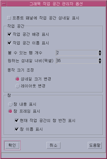

그래픽 작업 공간 관리자 옵션 대화 상자에는 설정할 수 있는 옵션이 많습니다. 다음과 같은 것들이 있습니다.
프론트 패널에 작업 공간 섬네일 표시 – 그래픽 작업 공간 관리자 작업 공간 이미지가 프론트 패널에 나타날지 결정합니다.
작업 공간 배경 표시 – 실제 작업 공간 배경이 그래픽 작업 공간 관리자에 표시될지 결정합니다.
작업 공간 이름 표시 – 그래픽 작업 공간 관리자의 작은 작업 공간에 작업 공간 이름을 표시합니다.
볼 수 있는 행 개수 – 그래픽 작업 공간 관리자의 열린 작업 공간을 표시하는 데 사용되는 행 수 설정을 사용합니다.
원하는 섬네일 너비(픽셀) – 그래픽 작업 공간 관리자에서 작업 공간의 폭을 픽셀 단위로 설정합니다.
섬네일 크기 변경 – 그래픽 작업 공간 관리자의 크기 조정이 실제로는 그래픽 작업 공간 관리자 주 창의 크기를 증가/감소시킬 것을 지정하여 작은 작업 공간의 크기를 변경합니다.
레이아웃 변경 – 그래픽 작업 공간 관리자의 크기 조정이 그래픽 작업 공간 관리자 내에서 작은 작업 공간의 레이아웃만 변경할 것을 지정합니다.
창 내용 표시 – 창 이미지가 잡히거나 표시되도록 합니다.
창 프레임 표시 – 창 이미지가 잡히지 않습니다. 공백 상자가 표시됩니다.
현재 작업 공간의 창 반전 표시 – 현재 작업 공간의 창이 데스크탑 강조 표시 색상으로 표시됩니다. 이 옵션은 창 프레임 표시가 선택되었을 만 사용 가능합니다.
창 이름 표시 – 창의 명령 이름이 창에 표시됩니다. 이 옵션은 창 프레임 표시가 선택되었을 만 사용 가능합니다.

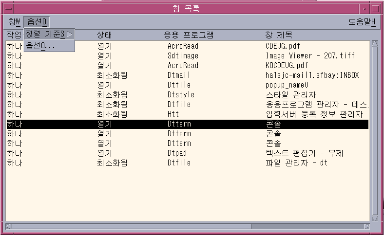

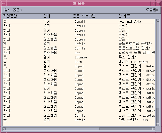

창 목록은 CDE 작업 공간에 걸쳐 모든 창에 대한 정보를 표시합니다. 시작되면 창 목록이 동적인 방식으로 갱신됩니다.
창은 다음과 같은 순서 중 하나로 정렬됩니다:
작업 공간 이름
창 상태
응용프로그램 이름
창 제목

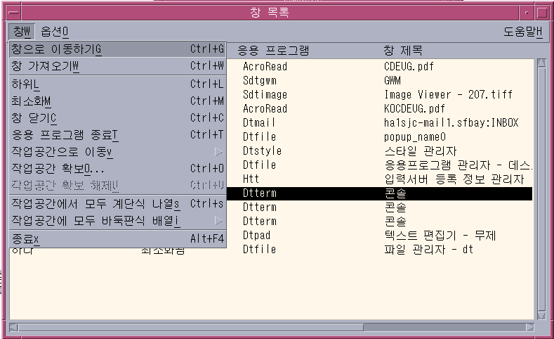

창 목록을 사용하여 수행할 수 있는 작업은 많습니다. 다음과 같은 것들이 있습니다.
창으로 가는 방법 – 선택된 창으로 이동하여 포커스를 주십시오 다른 작업 공간에 있으면 해당 작업 공간으로 이동됩니다.
창을 얻는 방법 – 현재 어느 작업 공간에 위치해 있든지 간에 해당 작업 공간에서 선택된 창으로 이동하여 포커스를 주십시오.
스택에서 창을 내리는 방법 – 선택된 창을 창 스택 맨아래로 내리십시오.
선택된 창을 최소화하는 방법 – 선택된 창을 최소화하십시오.
창을 닫는 방법 – 선택된 창을 닫으십시오. 닫힐 창이 응용프로그램과 연관된 유일한 창이면 확인 대화 상자가 나타납니다.
응용프로그램을 종료하는 방법 – 확인 대화 상자가 나타나고 해당 응용프로그램과 연관된 모든 창이 닫힙니다.
선택된 창을 다른 작업 공간으로 이동하는 방법 – 선택된 창을 지정된 작업 공간으로 이동하십시오.
선택된 작업 공간을 차지하는 방법 – 작업 공간 선택기 대화 상자를 열고 목록에서 선택된 작업 공간에 선택된 창을 놓으십시오.
선택된 작업 공간을 확보하는 방법 – 현재 작업 공간에서 선택된 창을 제거하십시오. 이것이 선택된 창이 상주하는 유일한 작업 공간이면 이 옵션은 회색으로 표시됩니다.
작업 공간에서 최소화되지 않은 모든 창을 계단식으로 나열하는 방법 – 현재 작업 공간에서 모든 창을 계단식으로 나열하십시오.
작업 공간에서 최소화되지 않은 모든 창을 계단식으로 나열하는 방법 – 현재 작업 공간에서 모든 창을 바둑판식으로 나열하십시오.바둑판식은 수평 또는 수직입니다.

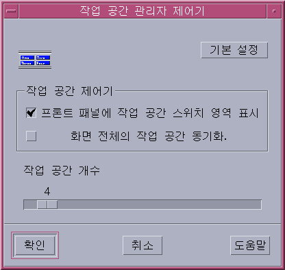

작업 공간 관리자는 작업 공간의 동작 및 개수를 제어하기 위한 그래픽 사용자 인터페이스(GUI)를 제공합니다. 슬라이드 표시줄을 사용하여 작업 공간을 추가 및 삭제할 수 있습니다. 작업 공간 관리자를 사용하여 작업 공간 버튼 대신 프론트 패널에서 작업 공간 스위치 영역을 표시할 수 있습니다. 기본 설정으로 돌아갈 수도 있습니다.
작업 공간 관리자는 작업 공간 메뉴 또는 명령줄에서 시작할 수 있습니다.
응용프로그램을 선택하십시오.
부속 메뉴에서 응용프로그램 관리자를 선택하십시오.
데스크탑 제어기를 두 번 누르십시오.
작업 공간 관리자 제어기를 두 번 누르십시오.
원하는 수의 작업 공간이 나타날 까지 작업 공간 수 슬라이드 표시줄을 이동하십시오.
결과적인 작업 공간 수가 추가되면 새 작업 공간 아이콘이 프론트 패널에 나타납니다.
(선택) 결과적인 작업 공간 수가 감소되면 작업 공간 관리자가 작업 공간 삭제 대화 상자가 나타납니다. 작업 공간을 삭제하려면 확인을 누르십시오.
작업 공간 관리자 제어기 창에서 기본값 버튼을 누르십시오.
